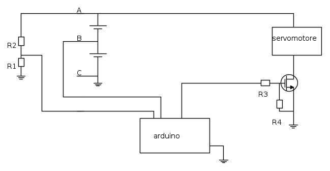

quindi parli solo di controllo in scarica... desumo che in carica sei già a posto.
Comunque, SIA in carica che in scarica per essere sicuro DEVI monitorare le celle separatamente.
Quindi non ti basta leggere la tensione totale, che vuoi abbassare col partitore, ma devi leggere entrambe le due tensioni e l'allarme deve staccare se anche una sola delle due va sotto il limite.
Per il resto non vedo schema elettrico quindi non so consigliarti, io un circuito di controllo per le celle litio me lo sono costruito ma lavora soprattutto in carica (bilanciamento), in scarica fornisce solo un allarme sonoro (per ora, potrei comunque fargli comandare uno stacco dell'inverter.

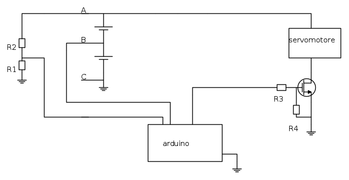

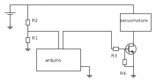

Nel forum si deve usare fidocad e io mi sono adattato, sono conscio del fatto che sembra disegnato da un bambino....
R1= 3.3 kohm
R2= 4.7 kohm
R3= 1 kohm
R4=1 Mohm
ho invertito il tuo partitore resistivo in questo modo la tensione massima non si avvicina troppo al limite massimo che arduino può gestire. Se superi i 5v rischi di danneggiarlo !
R3 serve a non mandare troppa corrente al gate del mosfet (arduino non ama dover mandare delle correnti impulsive)
R4 serve a fare in modo che nel caso in cui arduino si spenga il mosfet si apra (smetta di condurre).
Inoltre il polo negativo dell'alimentazione di arduino va collegato al polo negativo della batteria (il riferimento di massa deve essere lo stesso per tutti).
Altro consiglio quando scrivi il codice tieni presente che nel momento in cui apri il mosfet la tensione sulla tua batteria tenderà a salite un pochino perché non sta più circolando corrente.
Per evitare che il tuo controllo faccia chiudere e riaprire il mosfet in continuazione conviene introdurre un certo margine.
Vapertura= X
Vchiusura= X+margine

occhio ai valori delle resistenze che ti ho indicato non so se sia un bug del forum ma io ho scritto Mohm con la M maiuscola (megaohm). Ho provato a modificarlo ma continua a pubblicarmelo con la M minuscola...
quello che dici è vero solo se il limite imposto in scarica è ben superiore al limite minimo per le celle.
Ti assicuro che anche le tensioni di celle bilanciate per le piccole e inevitabili differenze di capacità effettive divergono notevolmente se ti avvicini sia alla carica che alla scarica completa.
Poi comunque il connettore dovrebbe già rendere accessibili tutte le tensioni di cella, perché non usarle?
Sul fatto che sia semplice concordo, andrebbero monitorate separatamente se uno volesse fare le cose per bene.
Cosa estremamente semplice da fare visto che la batteria ha quel bel connettore a 3 fili pronto per essere usato.
Volendole monitorare separatamente
Presumo che le 2 celle siano collegate internamente come da me indicato, ma non ne sono sicuto non avendo mai messo le mani su quella batteria. Sicuramente
richiurci sa se mi sto sbagliando o meno.
@riddik89 perdona la mia estrema ignoranza
ma non ho capito bene perche' mettere R3 e R4 (e non capisco perche' quei valori)
R3 hai detto che serve a non mandare troppa corrente al gate... Ma con la resistenza non c'e' anche caduta di tensione e quindi al gate arriverebbe meno tensione? O la caduta di tensione e' solo sulla resistenza ? Perdona la mia ignoranza
R4 dici che serve quando arduino si spegne... Ma se quando arduino si spegne, di suo non da piu' tensione al gate del mosfet... Perche bisogna metterla?
Perdonami

Le domande sono sempre lecite e benvenute.
Allora nel mosfet tra gate e source è come se vi fosse un piccolo condensatore.
Se tu prendi la tua uscita digitale di arduino e la colleghi direttamente a un condensatore all'inizio lei vede tensione zero e quindi è come se l'avessi messa in cortocircuito. Probabilmente arduino ha delle protezioni per limitare questa corrente massima ma è sempre meglio non rischiare e prendere delle precauzioni per evitare di danneggiarlo. R3 serve proprio a fare in modo che il condensatore si carichi poco alla volta (poi tu nella realtà non te ne accorgi neanche, si tratta di un tempo piccolissimo che si può facilmente calcolare ma a noi non interessa...)
Supponiamo che arduino si spenga, possono succedere 2 cose
1) hai configurato le porte di uscita di arduino, in modo che tramite i suoi resistori interni (pull down resistor) la sua uscita venga portata a zero
2) le porte di uscita di arduino non sono state configurate per portare a zero la tensione e si comportano come un circuito aperto
Nel caso 2 il condensatore del tuo mosfet rimane carico e lui continua a condurre.
Adesso cerco di spiegarti un concetto un po' più fine:
Nella realtà se non metti R4 il condensatore tra gate e source si scarica lentamente.
Questo potrebbe portare il mosfet a surriscaldarsi e a bruciardi ( ti spiegherei il motivo ma non voglio creare confusione).
Ora nel nostro caso le correnti e le tensioni sono piccole quindi anche se non metti R4 non succede niente di male ma in altri circuiti fa davvero la differenza.
R4 in sostanza fa in modo che se arduino si spegne il mosfet si apre senza troppi indugi.
Ora tu giustamente mi dici R3 fa caduta di tensione, la risposta è la fa ma è veramente pochissima.
Il condensatore tra gate e source del mosfet una volta carico smette di condurre, quindi tutta la corrente deve passare in R4
Se fai il partitore di tensione scoprirai che ai capi di R4 hai 4.995 V ! La tensione che hai su R4 è la stessa che hai tra Vgs !!
Su R3 cadono 0.005V , considerando i benefici che ho elencato ce ne possiamo anche fregare di quei 0.005V.
I valori di R3 e R4 li ho scerti in base alla mia esperienza puoi variarli tranquillamente (senza esagerare ) .
Generalmente mi metto a calcolarli ma per questa applicazione non è necessario, diciamo che bisogna calcolarli con attenzione quando hai dei mosfet che chiudono e aprono 100 000 volte al secondo!
Se proprio vuoi in questo caso non è indispensabilissimo mettere R3 e R4 però rendono il sistema più robusto e io ti consiglio caldamente di metterle.

Non sono un grande esperto aggiungo solo qualcosa.
La R3 in molti casi è necessaria per evitare istabilità (autooscillazioni). A volte, ma per applicazioni di potenza, è necessario usare un driver che carichi in fretta la capacità di gate del finale, per evitare surriscaldamenti.
In quei casi (ma forse anche in questo) si deve valutare un abbassamento di R3 e R4 per avere accensione e spegnimento del FET rapide.
