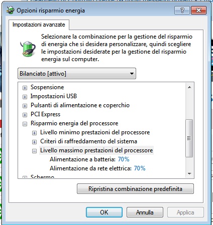

Ci sono programmi appositi per gestire la freq di lavoro del processore ma non sempre funzionano a dovere inoltre molte volte rendono instabile il sistema.
Esiste un trucchetto molto più semplice vai nel pannello di controllo > opzioni risparmio energia >modifica impostazioni combinazione > cambia impostazioni avanzate risparmio energia
Ti si apre un menu
vai su livello massimo di prestazione del processore e regolalo a piacimento
questo vale sotto windows se hai linux bisognerebbe prima vedere che versione hai....

Ho fatto esattamente come suggerito da Foto UtenteRiddik89 e ho risolto alla grande :ok:
Per chi avesse avuto il mio stesso problema voglio fare una precisazione importante: le percentuali della prestazione massima del processore si basano su una logica un po' strana, cioè 99% significa frequenza di progetto, 100% significa frequenza massima di turbo boost, mentre ad esempio valori inferiori al 99% si riferiscono alla frequenza di progetto.
Nel mio caso quindi:
- 100% corrisponde a 3,4 GHz (frequenza massima turbo)
- 99% corrisponde a 2,4 GHz (frequenza di progetto)
- 50% corrisponde a 1,2 GHz in quanto calcolato in relazione alla frequenza di progetto
Grazie mille per l'aiuto!

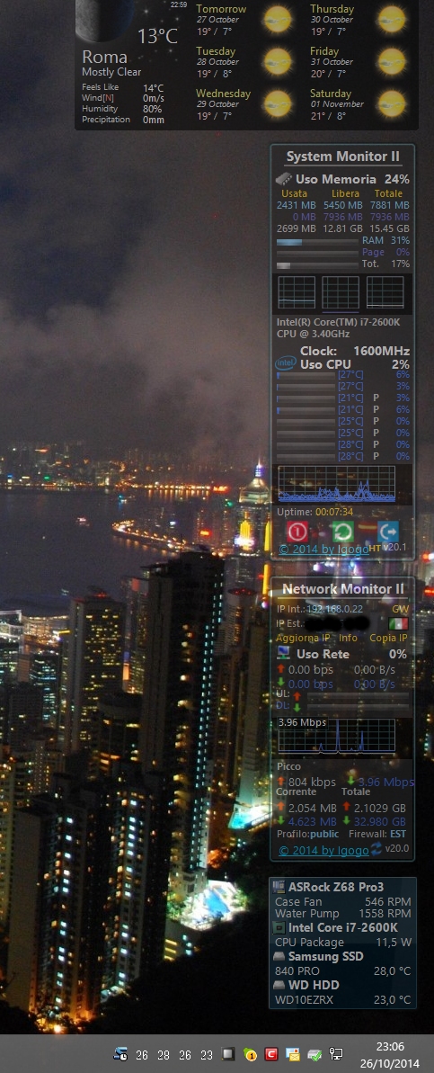

Per tenere sotto controllo il sistema (temperature, clock, risorse, ecc ecc) suggerisco questa piccola utility: link cancellato in quanto relativo a software potenzialmente pericoloso.
Foto Utenteantonyb
1.969 3 8 12
Messaggi: 1653
[10] Re: Disattivare overclock di fabbrica con BIOS "blindato"
Messaggioda Foto Utenteantonyb » 27 ott 2014, 0:40
Non sono infetti sono gadget che uso da anni, ho parlato svariate volte con Igogo (l'autore) chiedendo qualche modifica, è anche disponibile e simpatico..
Foto Utentemarco438 hai "sbagliato" quando hai scaricato se era un file .exe :D .
Visto i problemi vi do le istruzioni se interessa a qualcuno:
1)cliccare su "Download this gadget"
2)si aprirà il download, fare annulla e attendere (vedrete che sotto la finestrella ci sarà un conto alla rovescia)
3)cliccare sulla pagina, poi cliccare su "Please click here to download *.zip gadget.
4)scaricate il gadget che volete.
P.S. se volete installarlo su 8 o 8.1 avrete bisogno di 8GadgetPackSetup o simili.
