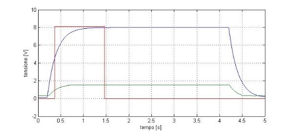

Messaggioda Foto UtenteResistore » 25 ott 2014, 18:17
Questi i risultati della simulazione:
Immagine
Blu = segnale allarme in ingresso al circuito
Verde = tensione al nodo R1-R2-C1
Rosso = segnale di uscita
Oltre al segnale esponenziale in ingresso ho simulato anche per con salita lineare a rampa che a gradino e in uscita ho sempre la stessa cosa (come ampiezza e durata).

Messaggioda Foto Utenteg.schgor » 25 ott 2014, 18:52
Allora la pendenza di salita sembra sufficiente a pilotare il transistor
ma dato che usi un operazionale per disaccoppiamento dell'ingresso,
potevi usarlo come comparatore.

[10] Re: Generare impulso in seguito a variazione di potenziale
Messaggioda Foto UtenteResistore » 26 ott 2014, 19:15
g.schgor ha scritto:potevi usarlo come comparatore.
In questo modo?
In effetti così non c'è il rischio che il transistor non vada in conduzione a causa di salite troppo lente.
Grazie mille!
