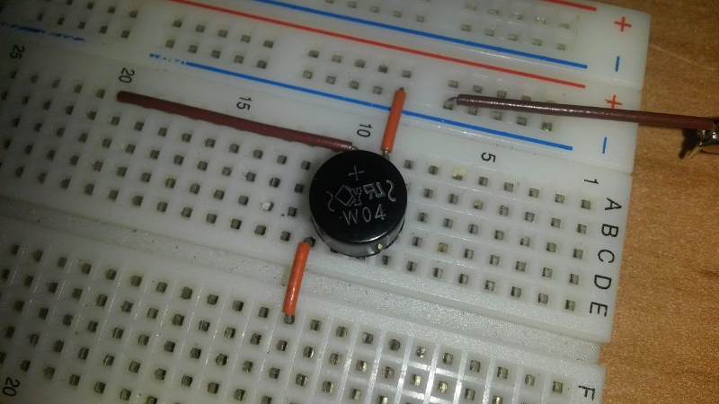

Buongiorno a tutti O_/
Ho preso come oggetto di studio il raddrizzatore a ponte di diodi e, dopo essermi cimentato su un ponte costituito da 4 1N4007, volevo analizzare il componente W04
Come mi aspettavo, sui 4 diodi 1N4007 ottenevo una caduta complessiva di ~1.4V dato che sul singolo diodo c'è una caduta di ~0.7V e conducono a coppie.
Col W04 la caduta è di ~0.6V; ho pensato si trattasse di 4 diodi Shottky ma sul datasheet non se ne parla. L'unica cosa che mi ha lasciato dubbioso è la dicitura "Single - phase silicon bridge".
Di cosa si tratta?
Grazie mille.

I ponti raddrizzatori della serie W0XX sono formati da diodi, "normali" come i 1N4007, non Shottky e la caduta di tensione che tu misuri di 0,6 V rientra nei parametri caratteristici di questi diodi che deve essere attorno ai 0,6/0,7 V.
Invece i diodi Shottky hanno una caduta di tensione attorno ai 0,2/0,4 V.

Con la dicitura "Single phase silicon bridge" si intende che è un ponte raddrizzatore monofase, a differenza di quelli trifase costituiti da sei diodi.

:-) I diodi del ponte inoltre sono matched i diodi singoli no, a meno che non te li selezioni tu; le cadute di tensione tipiche sopra indicate sono quelle a vuoto, sotto carico i valori salgono, potresti fare una serie di misure sotto carico per accertartene ;-) O_/

Si, in effetti le tensioni sotto carico sono nettamente superiori
