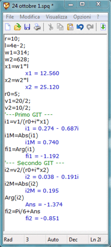

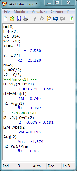

Messaggioda Foto UtenteRenzoDF » 24 ott 2014, 17:53
abj79 ha scritto:In generale quindi, quando si chiede una caratteristica di funzionamento a regime, ad esempio nell'esercizio si sarebbe potuto chiedere solo la VL del ramo induttivo a regime, conviene tralasciare del tutto il calcolo, seppur breve, della soluzione omogenea?
Proprio così, ma non è che "convenga tralasciarlo", è proprio errato considerarlo.
abj79 ha scritto:... E' ok?
Normalmente per quel calcolo non si scomodano le equazioni differenziali, ma si usa la sovrapposizione per via fasoriale, ovvero usando per esempio Thevenin, qualcosa del genere
e quindi, ok per il tuo risultato. :ok:
