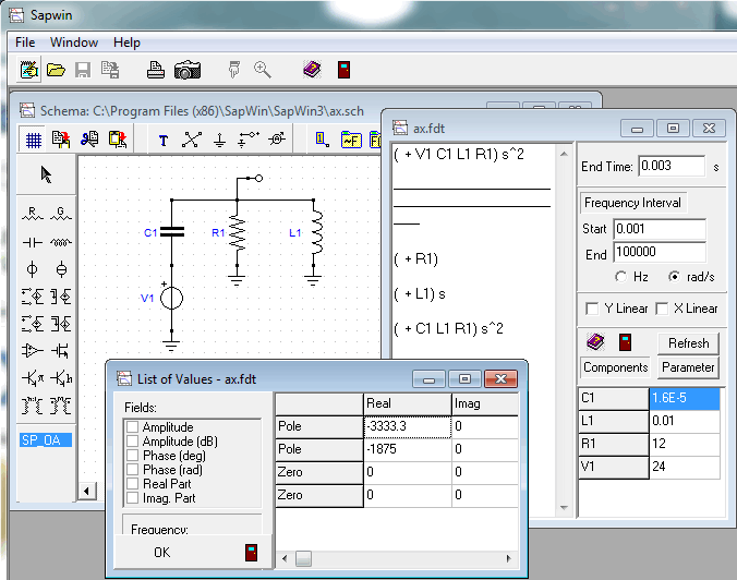

Beh, con LTspice puoi avere solo una soluzione numerica, per riuscire ad avere una soluzione simbolica il discorso è più complesso, comunque per iniziare prova a dare un occhio a questo articolo, poi ne riparliamo.
http://www.electroyou.it/renzodf/wiki/articolo12
Poi, oltre ai programmi di calcolo simbolico, che però ci impongono una preliminare "traduzione" analitica della rete, volendo "vincere facile", a volte, è possibile per esempio usare SapWin (free) per andare a ricavarsi la funzione di trasferimento della rete e di conseguenza poli e zeri, per il nostro caso, ad esempio
o meglio ancora, con Tina (demo), dove riusciamo ad avere anche la funzione del tempo
