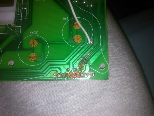

Salve a tutti, sono nuovo in questo forum e mi chiamo Karim. Ho appena rovinato una scheda con display mentre tentavo di aggiustare la macchina del pane. Ci ero quasi riuscito a ripararla ma mentre rimettevo tutti i pezzi a posto, mi si è staccato un cavo dalla scheda che poi mentre riparavo quel cavo si sono staccati quasi tutti. Munito di saldatore ho provato a ripararli ma mentre li riparavo mi è successo quello che si vede nella seguente foto che non so come descrivere:
Praticamento si è staccato il rame dove dovevo saldare il cavo, e quindi non so come fare, per favore potete aiutarmi non vorrei buttare la macchina del pane ?%

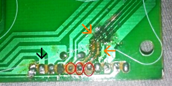

Allora, li oltre alle piazzole saltate, vedo danni anche sulle piste che andrebbero ricostruite con tanta pazienza e con fili di rame sottili e stagno; purtroppo non e' un lavoro alla portata di tutti e non so se ne sarai in grado.
Le piazzole, se la basetta non e' pluristrato, possono anche non essere rimpiazzate, ma cio' comporta saldare direttamente sulle piste con notevole difficolta'.

Non capisco se il danno è dovuto a inesperienza, a un saldatore sbagliato oppure al tipo di basetta eccesivamente fragile (alcune si bruciano molto molto facilmente).
Prima di tentare ulteriori riparazioni sarebbe meglio capire che cosa sia andato storto.....

Mi pare ci sia poco da capire; lavorando maldestramente con il saldatore ha staccato le piazzole e danneggiato le piste indicate in arancio.
Resta da vedere cosa sia quel segno bianco indicato con la freccia nera; pare una venatura della vetronite.

Marco: Un cavo sono riuscito a saldarlo direttamente sulla pista ma i altri non vogliono saperne di attaccarsi (penso perche la pista sia piccola) ma con ricostruire le piste quale tipo di rame dovrei utilizzare quello dei cavi o lo stesso dei circuiti della scheda. Come si capisce se una basetta è pluristrato?
Riddik: un po' è per inesperienza

Io lascerei stare le piste e farei un ponticello tra il punto di partenza e quello di arrivo.
Saldare sulle piste ricoperte con chissà quale vernice isolante la vedo dura, rischi di bruciare prima la basetta dello strato isolante.

Riddik89 ha scritto:Io lascerei stare le piste e farei un ponticello tra il punto di partenza e quello di arrivo.
concordo perfettamente, è la cosa migliore in questi casi visto che anche le piste sono molto fini

Potreste dirmi come fare i ponticelli, non ho idea di cosa siano
