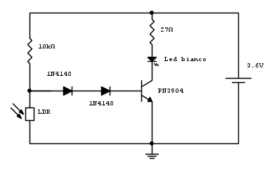

madmage ha scritto:vorrei si accendesse con PIU' buio di adesso;
Io proverei così:
I diodi in serie alla base servono per spostare verso l'alto (più buio) la soglia di conduzione del transistor. Puoi metterne da uno a tre a seconda del grado di oscurità che ti serve.
Ho indicato gli 1N4148 ma va bene qualsiasi altro tipo di diodo (1N4004 o 1N4007 etc.)

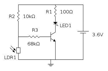

Riporto il circuito originale:
R3 non decide a quanto buio accendere il LED, se mai lo fanno il partitore R2-LDR1 e la tensione di soglia di conduzione del transistor (0,6 V circa).
R3 rende più graduale l'accensione del LED, ma ci sarebbero modi migliori per ottenere questa gradualità (LED sull'emettitore del transistor, per esempio; ma poi 3,6 V di alimentazione non basterebbero più).
In più R3 riduce troppo la corrente di base, per cui il LED non raggiungerà la massima luminosità.
In conclusione, R3 è dannosa e va eliminata.

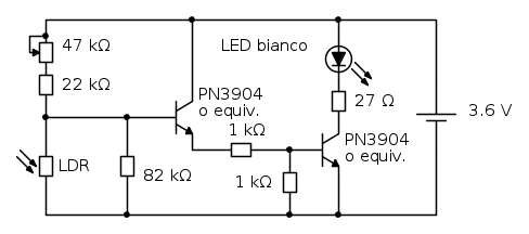

Il circuito è anche un po' critico per la pretesa di accendere un LED bianco con soli 3,6 V. Sarebbe molto meglio avere almeno 5 V di alimentazione.
Altro problema: sarebbe opportuno aumentare R2 per far accendere il LED quando è più buio. Così facendo, però, si riduce troppo la corrente di base del transistor. Per risolvere quest'ultimo problema si può aggiungere un ulteriore transistor per disaccoppiare il partitore dal pilotaggio del LED. In più, sfruttando le soglie di conduzione di entrambi i transistor e un ulteriore partitore (formato dalle due resistenze da 1 kΩ), si riesce ad alzare la soglia di intervento a 1,8 V, cioè la metà della tensione di alimentazione, che è il livello ottimale.
In conclusione io proporrei un circuito così:
La resistenza da 82 kΩ in parallelo alla fotoresistenza consente di "linearizzarne" il comportamento in un tratto intorno agli 82 kΩ, dove la regolazione sarà così più precisa.
Inoltre permette di comprimerne l'escursione di resistenza. Mediante il trimmer da 47 kΩ si riesce infatti a regolare il livello di intervento del circuito in un intervallo esteso di resistenza del sensore: da circa 30 kΩ a 430 kΩ.

GuidoB per la tua preziosa risposta. Purtroppo ho dovuto aspettare il fine settimana per poter fare un po' di prove. Intanto, ho provato che il LED si accende anche con basse correnti, ma chiaramente si accende molto di più facendo passare più corrente. Il tuo circuito mi è molto chiaro e infatti, soprattutto l'inserimento del doppio transistor migliora la luminosità del LED, poiché, come hai notato, c'era poca corrente nella base.
In particolare, l'LDR si comporta in maniera un po' diversa da come mi aspettavo, nel senso che, volendo io che si accenda quando fa *molto* buio (cioè dopo il tramonto), la sua resistenza arriva evidentemente ad alcune centinaia diK Ohm kohm. Ho dovuto mettere nel partitore una resistenza da 330 K Ohm kohm per avere un effetto simile a quanto volevo, purtroppo in questo modo non posso mettere un trimmer, perché ne ho solo da 1K k e da 10K k, ma non da 100K k.
L'unica cosa che mi sfugge, invece, è la resistenza in parallelo all'LDR. Non capisco: a) come fa a "linearizzare" (hai qualche riferimento per questo modo di utilizzare le resistenze?) e b) se non ho capito male dal comportamento che ho visto facendo il circuito come mi hai consigliato, è più lineare (o forse solo più "orizzontale") la risposta dell'LDR e quindi è meno "netta", come conseguenza, l'accensione del LED. Se ho capito bene, però, non è quello che volevo io (ora ho rimosso quella resistenza): a me serve un comportamento più "netto".

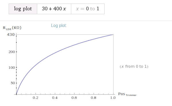

Vediamo il grafico di questa funzione. La scala delle ordinate è logaritmica, per tener conto della curva di sensibilità alla luce dell'occhio umano:
(grafico da WolframAlpha con note mie)
Si vede che la relazione tra la posizione del trimmer e la sensazione di oscurità è fortemente non lineare: all'inizio della corsa la regolazione del trimmer è molto grossolana (pendenza della curva maggiore), mentre al termine è più fine.

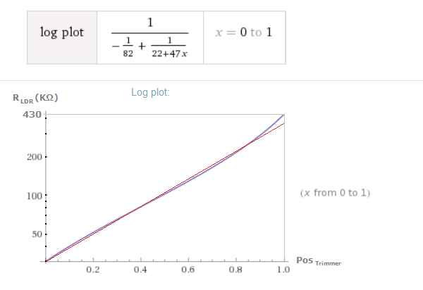

E adesso vediamo il grafico della (4):
(Grafico da WolframAlpha con note mie)
Si vede che assomiglia molto di più a una retta, e la regolazione del trimmer sarà molto più proporzionale alla sensazione di "oscurità".
Ho aggiunto (a mano) una retta di color rosso per evidenziare quanto il grafico della funzione le si avvicina.
Solo verso la fine dell'intervallo la regolazione diventa lievemente più grossolana (pendenza maggiore).

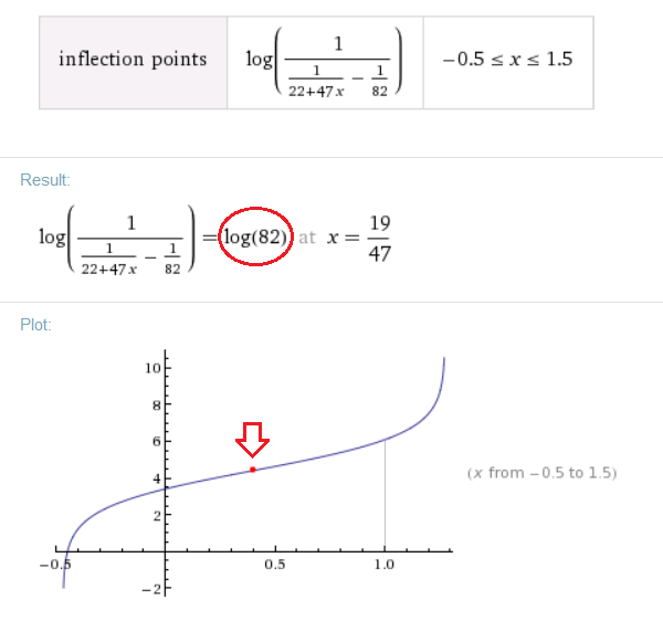

Come mai con una resistenza in parallelo alla fotoresistenza, il partitore ha una risposta molto più lineare?
Tracciando il grafico della funzione con la scala delle ordinate lineare (incorporando il logaritmo alla funzione) vediamo che c'è un flesso (indicato sul grafico da un puntino rosso):
Sappiamo che intorno a un flesso una funzione è ben approssimata da una retta, e questo spiega il perché della linearizzazione del grafico.
Possiamo notare che l'ordinata del flesso corrisponde a
, lo stesso valore di
. Intorno a quel valore si raggiunge la migliore approssimazione della linearità.
