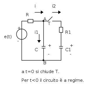

Salve,
chi potrebbe spiegarmi perché in questo esercizio (trovato svolto nella rete) l'integrale particolare assume la forma indicata sotto?
Dati: e(t)=110sinwt; R=1,2kHz; R1=800Hz; C=1,2mF; C1=6,3mF; f=1KHz.
L'equazione risolvente il circuito è:
\[e(t)=RCR_{1}C_{1}\frac{\partial^2 V_{c1}}{\partial t^2}+(RC+RC_{1}+R_{1}C_{1})\frac{\partial V_{c1}}{\partial t}+V_{c1}\]
e un suo integrale particolare è del tipo:
\[V_{c1}^{p}=K_{1}sin(\omega t)+K_{2}sin(\omega t)\]
perché non posso cercarlo nella forma:
\[V_{c1}^{p}=V_{m}sin(\omega t-\varphi )\] ?
Grazie!!! O_/

abj79 ha scritto:... perché non posso cercarlo nella forma:
Soprassedendo sull'errore di battitura fra sin e cos, ovvero correggendo in
\[V_{c1}^{p}=K_{1}sin(\omega t)+K_{2}cos(\omega t)\]
puoi tranquillamente farlo, le due forme sono equivalenti. ;-)
Nella prima le "costanti di integrazione sono K1 e K2, nella seconda Vm e \varphi.
Prova per esercizio a ricavarti la relazione fra le due coppie.

Sì hai ragione: (ma guarda un po') sono uno sin e uno cos. Lo immaginavo che fossero equivalenti, ma volevo una conferma. Grazie di nuovo Foto UtenteRenzoDF O_/ O_/ O_/
