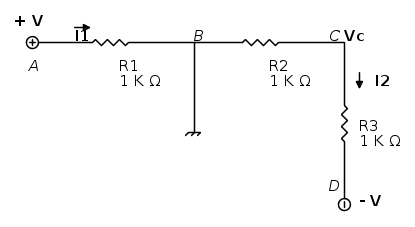

Ciao a tutti, stavo leggendo alcune pagine di un libro di elettronica quando ho trovato questo circuito:
Il terminale -V indica una tensione negativa, quindi devo fare un collegamento duale? Dispongo di un vecchio alimentatorino da 5 V di un telefono. Il circuito può funzionarmi con questo alimentatore? Grazie

:-) Si quella è alimentazione duale quindi non puoi usare il caricatore del cellulare che è a tensione singola; però così come è non dice molto... a che serve quel circuito ? O_/

Eh infatti avevo l'impressione che fosse duale :D
Bè, questo circuito mi serve soltanto per riguardarmi le cose che facevo i primi tempi a elettronica.
Col tempo mi sono reso conto che per costruire qualcosa di "grosso" è necessario avere delle basi, sennò non posso far nulla.
Quindi ho deciso di riguardarmi i circuiti con le resistenze, fondamentali per la comprensione dell'elettronica :-)
Detto questo, come potrei fare questo tipo di collegamento? Avrei bisogno di un alimentatore a tensione duale?

Beh, puoi anche prendere due pile, metterle in serie e mandare a massa (tensione di riferimento ) il punto di unione delle due.

Ah ok grazie :-)
