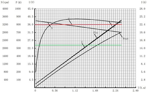

A spanne si tratta di un motore di produzione Cinese, tale MY1020.
Occhio Foto UtenteVRI lo trovi in rete a prezzi migliori.
Le sue curve caratteristiche dovrebbero essere queste:
Dalle quali Foto Utenteazocchi si dovrebbe capire la relazione tra tensione e velocità.
Bye O_/ Ser.Tom

Messaggioda Foto UtenteVRI » 30 ott 2014, 11:58
Foto UtenteSerTom grazie grazie grazie :D potessi te ne darei anche due di voti positivi :D
Ok, dal grafico si evince che avrò un motore da 500-600W circa siccome, lo alimenterò a 24 V.
