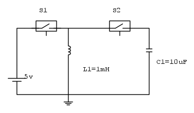

Chiedo cortesemente aiuto sul seguente esercizio che tratta lo schema semplificato di un boostIl circuito di figura
a cui si perviene nell’analisi dei convertitori DC-DC in particolare Step-Down o discesa(Buck),poiché la tensione presente ai capi del condensatore coincide con la F.c.e.m. indotta derivante dall’apertura di S1 e dalla chiusura di S2 secondo la seguente tabella:
S1 S2
T<0 Off Off
T=0 On Off
T=10 us Off on
Analizziamo il circuito seguendo le varie fasi di commutazione d1 S1 ed S2:
• Per T<0 essendo S1=S2=off il circuito è nella condizione di riposo e quindi non circola nessuna corrente
• Per T=0 essendo S1=on S2=off avremo che L’induttore L1 si carica a tensione costante,quindi la corrente sale linearmente secondo la relazione i=(E/L)*t e per t=10 usec avremo: I=(5/1 mH)*10us=50mA
Durante la fase off il circuito diviene di tipo LC,prevediamo un’oscillazione con frequenza pari a:
f=1/6.28*{\sqrt{L*C}}
f=1/6.28*{\sqrt{1mH*10uF}}=1.59khz
Vorrei ricavare l'ampiezza della sinusoide mediante la trasformata di Laplace
ma giunto a questo punto no so come procedere poiché il libro mi dice di antitrasformare dopo aver moltiplicato numeratore e denominatore
1/{\sqrt{L*C}}
I/C*(1/S^{2}+1/L*C)
e devo ottenere il seguente risultato:
I*\sqrt{L/C}*sin*1/\sqrt{L*C} *t
Grazie dell'aiuto Antonio

Suggerirei la procedura più semplice:
-calcolare la corrente dopo 10us della chiusura di S1
-con questo valore come condizione iniziale,
esaminare l'andamento della sinusoide risultante
dal circuito LC .

Foto Utenteantoniosim, sei poi riuscito a scrivere
la funzione risolvente?
E' semplice se cominci a scrivere la tensione di S2
(rispetto al GND):
v=i\cdot s \cdot L=\frac{-i}{s\cdot C}
Dalla seconda uguaglianza ricavi l'equazione differenziale
da cui ottenere i (ovviamente tenendo conto delle condizioni iniziali
come spiegato in questo articolo),
dopodiché ottieni v dalla prima uguaglianza.

Ma a parte la grafia, hai capito il procedimento?
In definitiva devi risolvere:
i\cdot s^2=-i\cdot \omega ^2
(con \omega=\frac{1}{\sqrt{L\cdot C}} )
tenedo conto dei valori iniziali
i(0)= valore.dopo.10us.dalla.chiusura.di.S1
e i'(0)=0.

Sei d'accordo sul fatto che devi risolvere
l'equazione diffenziale
i''=-i\cdot \omega^2
con la condizioni iniziali indicate ?(devi ovviamente
calcolare il valore di i(0) prima della chiusura di S2)
