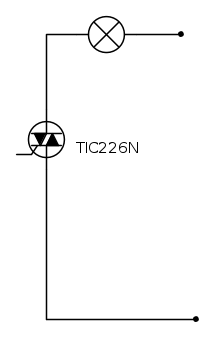

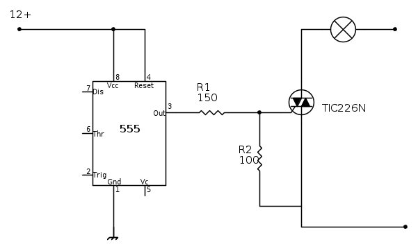

Salve amici, vorrei risolvere un problema. Devo far spegnere/accendere la lampadina rispettivamente quando il valore sul piedino 3 del ne555 va su e giù. In uscita al piedino 3 del ne555 si ha 11,9v il triac è eccitato, e quando sul piedino del ne555 torna allo 0v il trac non diseccita. Ho provato anche a variare i valori dei resistori R1 e R2 ma niente da fare, la lampadina la trovo sempre accesa e non si spegne. Dove sbaglio?

La lampadina è alimentata in AC, vero? Altrimenti sarà difficile spegnere il triac :cool:
Detto questo, a cosa ti serve R2? Porta il gate del triac sempre alla tensione del riferimento dell'alimentazione della lampadina (A1). Cosa succede a triac spento con la tensione tra gate e A2?

boiler ha scritto: Cosa succede a triac spento con la tensione tra gate e A2?
Non ho capito bene la domanda... comunque ho provato anche a mettere in tensione la lampadina con il gate del triac scollegato... la lampadina si accende uguale

Messaggioda Foto Utenteboiler » 31 ott 2014, 12:13
Il problema è che la tensione su A1 viene imposta all'uscita del 555, che "sposta" di conseguenza tutta la sua alimentazione.
Ti serve un riferimento comune.
Se sia normale che il triac vada in conduzione con il gate flottante non lo so, non conosco questi componenti così a fondo.

Messaggioda Foto Utenteg.schgor » 31 ott 2014, 12:33
Per non collegare la parte di controllo con l'alimentazione alternata
si utilizza il photo-diac(con zero-crossing).

Messaggioda Foto Utenteg.schgor » 31 ott 2014, 13:46
max1971 ha scritto:tic226n supporta la parte di controllo con l'alternata..
Cosa intendi?
Nel tuo schema manca il collegamento del terminale M2 del Triac
con il GND dell'alimentazione del 555 (ma, come detto,
meglio ricorrere all'optoisolamento della parte di controllo)

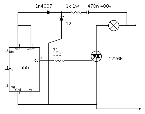

Messaggioda Foto Utentemax1971 » 31 ott 2014, 14:18
g.schgor ha scritto:Nel tuo schema manca il collegamento del terminale M2 del Triac
con il GND
Scusa g.schgor, nella fretta non ho completato il gnd...
la lampadina si accende ma non si spegne...
Ho anche verificato il triac in questo modo
collegando al 220 V senza niente connesso al gate, la lampadina si accende... penso forse in questo modo dovrebbe essere spenta o è il triac andato?

[10] Re: Eccitazione diseccitazione Triac
Messaggioda Foto Utenteg.schgor » 31 ott 2014, 14:28
Sì, col Gate aperto , il Triac non dovrebbe condurre.
Ma non è nemmeno corretto alimentare il 555 in semionda...
