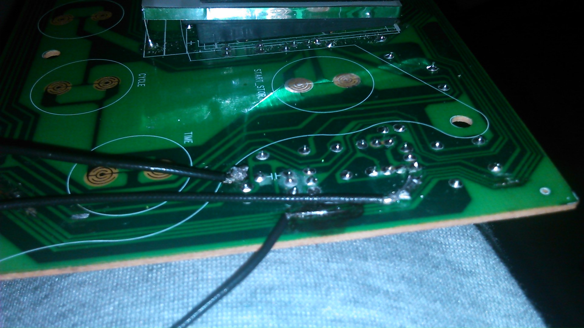

Messaggioda Foto Utentematteo92 » 2 nov 2014, 21:57
Puoi fare una foto più nitida delle saldature che hai fatto? Perché a me sembra che hai fatto un "mega corto" tra tutte le piste.

[22] Re: Problema con circuito di una scheda
Messaggioda Foto UtenteXuRi » 2 nov 2014, 22:33
Ecco

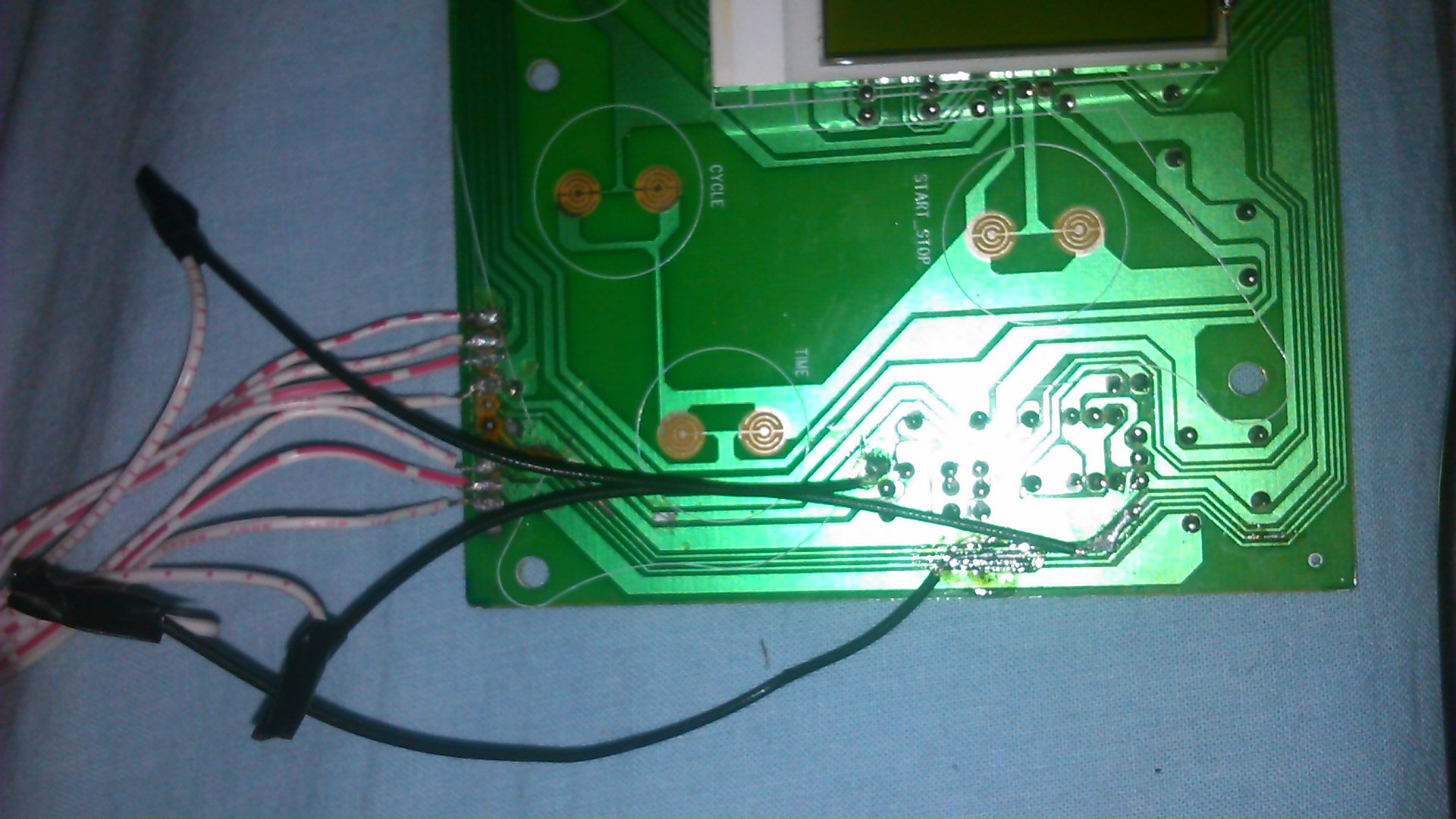

[23] Re: Problema con circuito di una scheda
Messaggioda Foto UtenteXuRi » 2 nov 2014, 22:35

[24] Re: Problema con circuito di una scheda
Messaggioda Foto Utentematteo92 » 3 nov 2014, 14:05
Purtroppo oltre la buona volontà per quanto riguarda le saldature non ci siamo. Alcune sono decisamente fredde e in altre lo stagno sborda fino a ricoprire anche le altre piste adiacenti che con tutta probabilità sono in corto tra di loro. Se non riesci a farti aiutare da qualcuno di più esperto direi che è meglio concludere la riparazione.

[25] Re: Problema con circuito di una scheda
Messaggioda Foto UtenteRiddik89 » 3 nov 2014, 15:31
Rimuovi lo stagno che hai applicato avendo cura di eliminare eventuali corti, piuttosto togli un pezzetto di pista.
Poi prova a fare come dico io
1)individua il pezzettto di pista su cui vuoi andare a saldare il ponticello
2) con molta cura rimuovi la vernice isolante che la ricopre avendo cura di non danneggiare eccessivamente lo strato in rame della pista (della carta vetrata dovrebbe andare bene per fare questo lavoro )
3)creatiuna sorta di maschera con dello scotch di carta, vai a ricoprire le parti che non devi saldare.
4) ora cerca di saldare con molta attenzione solo la pista interessata (ti consiglio di vedere qualche video su youtube ti insegnano tanti piccoli trucchetti per ottenere delle buone saldature)
5) Terminata la saldatura puoi rimuovere la mascherina di scotch.

[26] Re: Problema con circuito di una scheda
Messaggioda Foto Utenteclaudiocedrone » 3 nov 2014, 19:09
:-) Pratica, pratica, pratica, pratica e ancora pratica... prima di accingersi a tentare una riparazione su circuiti elettronici occorre saper usare bene saldatore e stagno, e l'unico sistema è di far pratica su PCB in disuso per impadronirsi della corretta tecnica; ovviamente (per me) servono anche un buon saldatore con una punta adatta al lavoro da fare e "stagno" con flussante incorporato di buona qualità. O_/
