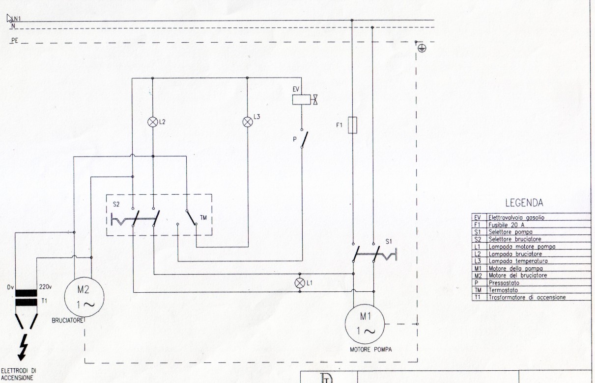

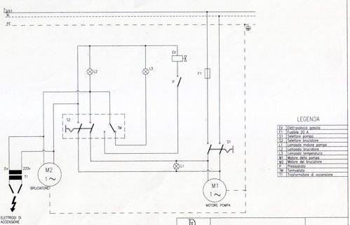

Il componente ignoto alla fine era il condensatore
Comunque per sua logica tale componente deve essere all'interno del bruciatore (se no non potrebbe "vedere" la fiamma) giusto?
L'ipotesi è che sia o nei pressi della scintilla (così si estrae il sensore insieme a tutto il resto) oppure da qualche altra parte.
Il funzionamento, per come ho verificato il collegamento, è:
- --> "Sempre attivi se swith acqua calda è ON" :
|-----------Motore (fa girare sia il gasolio nel ricircolo sia la ventilazione)
|-----------Bobina (quello che fa la "scintilla")
- --> "A comando dalla centralina" :
|-----------Elettrovalvola ("fa immettere il gasolio nel bruciatore anzichè completare il suo giro nel ricircolo )
Ho il PDF dello schema che mi ha fornito Idropavese ma sono 3,3MB, come posso passarvelo ? (il forum mi dice che è troppo grosso)
edit: ho fatto un bruttissimo screenshot dello schema, ora dovreste poterlo vedere
