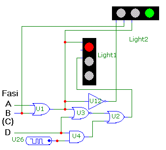

ddf35 ha scritto:Non so come implementare il pulsante per la chiamata ...
Foto Utenteddf35 non ha senso una richiesta del genere senza
riportare come hai progettato il circuito che realizza la sequenza voluta.
Il consiglio di Foto UtenteRussel non è applicabile a questo problema
(non puoi azzerare e far ripartire il ciclo "in qualsiasi momento"
si prema il pulsante...).
Quindi non per te (che sai già tutto, meno che dove mettere il pulsante)
ma per gli eventuali visitatori di questo thread,riporto una possibile soluzione.
Dunque si deve realizzare una sequenza di 4 fasi e la prima cosa che
viene in mente è utilizzare 4 monostabili (555) in cascata, ciascuno
settato per il tempo di quella fase, ma considerando che i 4 tempi
sono tutti multipli di 10s, si può ricorrere ad un 4017 così:
Inviando all'ingresso del 4017 un impulso ogni 10 s si ottengono
i tempi della 4 fasi: A(10s), B(30s), C(40s), D(20s).
Ora bisogna far corrispondere ad ogni fase il comando dei semafori.
Ecco la logica di comando (simulata con Microcap):
Se anche il semaforo pedonale avesse il giallo, servirebbero
solo 2 elementi (U1 e U12), ma la sostituzione del giallo con il lampeggio
del verde richiede un ulteriore oscillatore (U26) e gli altre elementi logici.
Ovviamente nel caso di realizzazione, occorre trasformare la logica
in modo da minimizzare il numero di integrati necessari.
In questo caso il pulsante di avvio deve attivare un flip-flop
che autorizza l'arrivo degli impulsi di 10s dall'inizio alla fine del ciclo.
