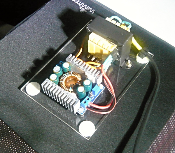

M pare si debba fare un po' di chiarezza visto che, almeno sembra, le risposte che ti sono state date non hanno sortito l'effetto e ti hanno confuso le idee.
La tua autoradio (forse, ma non ci credo) consuma 10A se usata autonomamente e collegata direttamente ai diffusori. Se al contrario viene usata come sorgente ed accoppiata all'amplificatore, il consumo e' molto ridotto e i 3/4A che ti ho consigliato bastano e avanzano.
Io personalmente ho un'autoradio in laboratorio che uso direttamente collegata ai suoi diffusori originali e che alimento con un autoassemblato formato da un trasformatore da 2A e da un DC/DC converter switching che non introduce alcun disturbo nella riproduzione e che puoi vedere in foto:
Quindi, prima di spendere cifre assurde per un alimentatore che poi non servirebbe ad altro, consiglierei di provare prima con l'ATX, appena lo avrai disponibile o, in alternativa, con uno switching cinese sul genere di questo.
Se poi queste soluzioni apportassero disturbi e/o non si rivelassero efficaci, nel primo caso sono gratis e nel secondo, avrai speso solo sei euro e potrai adoperarlo per altri usi. :D

[35] Re: Sistema HI-FI alternativo
Messaggioda Foto Utentemarco438 » 5 nov 2014, 17:17
Compri un trasformatore un ponte raddrizzatore ed un dc/dc converter e li metti insieme con quattro fili. :D
Ma e' piu' conveniente un alimentatore switching come quello che ti ho postato, in termini di spesa.
