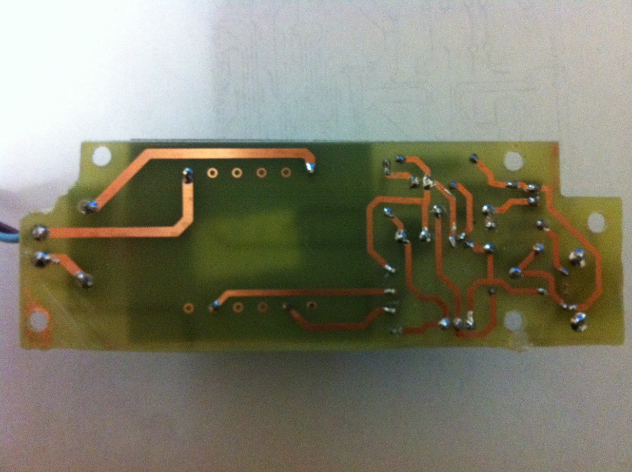

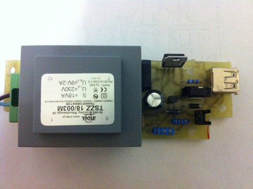

Ho effettuato la misura ed il consumo è di 600mA.
Invio le foto che mi hai chiesto.
Grazie della vostra disponibilità

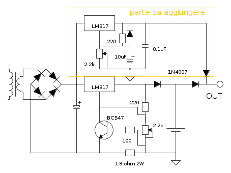

FedericoSibona ho visto gli schemi che hai proposto e mi paiono validi, tuttavia visto che sostanzialmente si deve ricavare un alimentatore (diciamo da 1A) per il carico ed un caricatore (390mA) per la batteria ed al fine di non buttare tutto quello che
paoloj ha gia' fatto, suggerirei di modificare o meglio aggiungere a quanto realizzato un secondo regolatore:
La modifica si potrebbe fare aggiungendo una piccola millefori senza troppo impatto sul resto e, mi pare dovrebbe funzionare giocando sulla tensione ai capi dei diodi in uscita.
Dagli un'occhiata perche' l'ho buttato giu' in due minuti e non vorrei aver fatto errori.
Mi sembra un'ottima idea.
In tal caso però aumenterei la resistenza del sense resistor (ad esempio 4,7Ω) in modo da dare una corrente di ricarica batteria minore di 0,3C che è il massimo ammissibile. In tal caso il dissipatore originario montato da
paoloj potrebbe andare bene ed invece sarà da mettere un dissipatore serio sul LM317 aggiunto.
Se il contenitore dell'oggetto è metallico si potrebbe fissare il nuovo LM317 su di esso.
