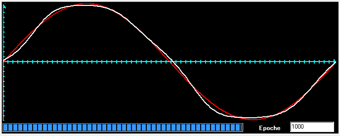

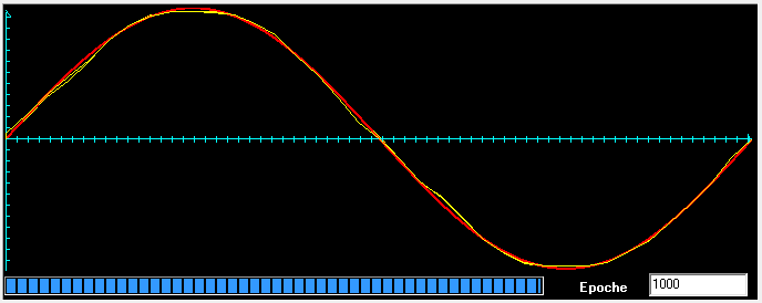

dunque... l'output relativo a ciascun valore dato come esempio risulta pressoché identico al valore desiderato ( o atteso ) ma la funzione feedForward(x) con x compreso tra 0° e 180 °, spesso ma non sempre , mi restituisce un valore completamente diverso da quello aspettato. Per tentativi ed errori ho cercato di interpretare il problema e mi sono accorto che tutto ciò dipende dai valori random di inizializzazione compresi tra 0 - 1 dei pesi wh e wy.
Mi chiedo se sia normale determinare sperimentalmente tali valori oppure se esiste un metodo diverso.
Per quanto mi riguarda ho provato a sperimentare un metodo ( sicuramente già esistente ma a me sconosciuto visto che per me è la prima esperienza in materia di reti neurali) che bypassa tale problema e consiste nel memorizzare in un database i pesi calcolati per ciascuna coppia campione Xc, Yc.
Visto che la funzione feedforward(Xc) restituisce quasi esattamente il valore desiderato allora con il database indicizzato secondo il valore di Xc, risulta facile assegnato un generico valore x determinare la posizione del valore Xc più prossimo e quindi determinare i corrispondenti pesi più adatti a calcolare il corrispondente valore di y.
Gradirei una Vostra opinione in merito, Grazie.

- Allegati
- dopo
- dopo.png (6.55 KiB) Osservato 2432 volte
- Prima
- prima.png (6.91 KiB) Osservato 2432 volte

Per come la so io i pesi delle tue funzioni rimangono costanti dopo la fase di apprendimento, e non devono essere selezionati da un paniere calcolato sperimentalmente.
Il difficile infatti è fare un buon apprendimento, e trovare non solo i giusti coefficienti, ma anche la migliore combinazione di funzioni.
Di metodi ce ne sono moltissimi, e dipende dalla complessità del tuo problema.... sapevo che una delle nuove frontiere molto gettonate per complessi problemi era usare durante la fase di apprendimento la potenza di algoritmi genetici per generare configurazioni piu' flessibilmente evolutive.
magari dai un'occhiata qui, ti ho trovato questa spiegazione abbastanza dettagliata del caso in questione (funzione seno)
http://automatica.ing.unibs.it/mco/cgsa/neurali/backpropagation.html
