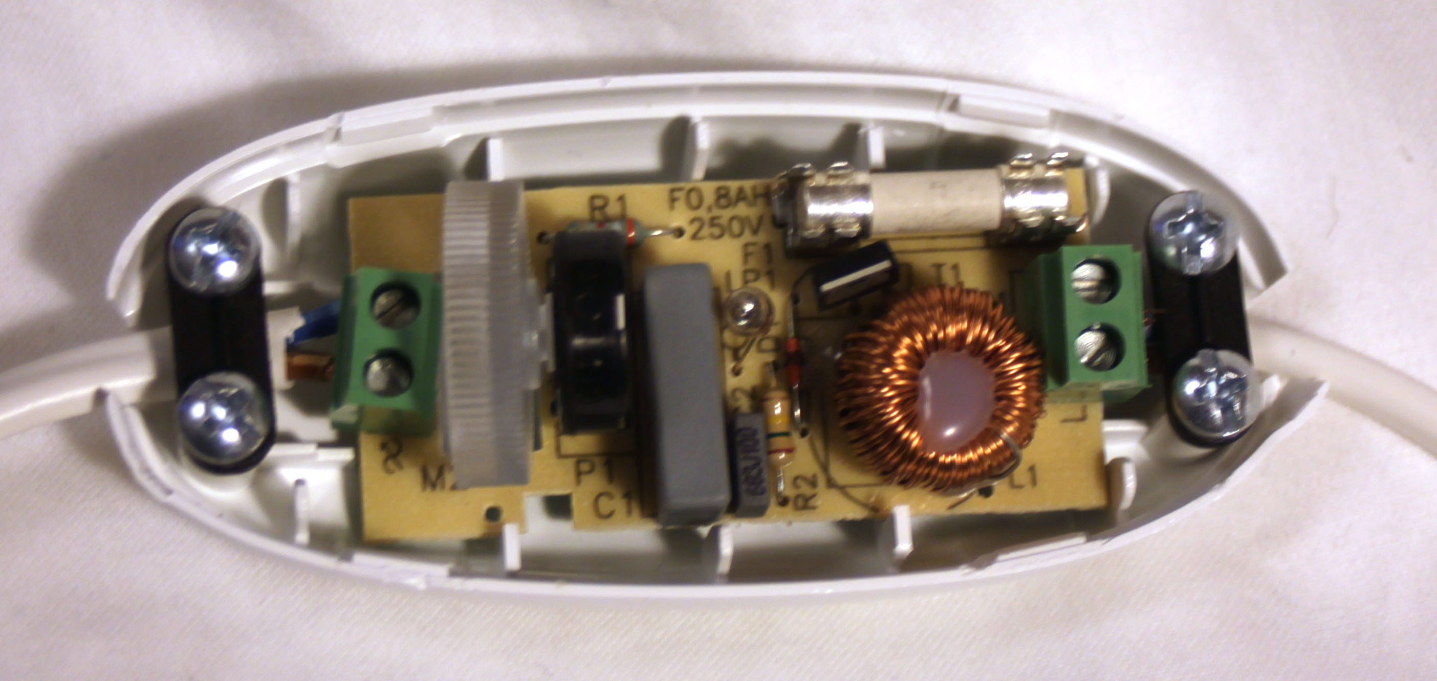

Salve a tutti.
Ho appena acquistato un varialuce da tavolo per poche decine di euro.
Questo è il link al pdf della casa costruttrice e questo è una fotografia del circuito:
Secondo voi è possibile utilizzare un microcontrollore con PWM per simulare l'encoder rotativo (il potenziometro con la rotella bianca a sinistra)? Se si, come posso partire? Misurare con un tester la resistenza nel potenziometro?
Non credo di mettere mai in atto questa cosa perché le mie scarse capacità in elettronica mi intimoriscono un po', ma sono qui per imparare quindi faccio questa domanda.

In pratica vuoi fare un dimmer elettronico con un triac?

Hai mai programmato dei microcontrollori?

Quel circuito lavora senza isolamento dalla linea di rete (sostanzialmente manca uno stadio di alimentazione isolato). L'isolamento a protezione contro contatti indiretti e accidentali è garantito dalle plastiche dell'involucro.
Inserire un microcontrollore o un circuito in grado di fornire una tensione controllata (per sostituire il potenziometro) necessita di considerare questi aspetti non banali.
Se posso: perché hai bisogno di sostituire il potenziometro? Si tratta di un esercizio/sfizio personale oppure devi sviluppare un'applicazione specifica? Nel secondo caso, varrebbe la pena studiare un circuito dedicato, magari con alimenatazione isolata?

@ivanpascolo si ho programmato microcontrollori. a livello di programmazione sono abbastanza OK. ho fatto qualche esperimento con PWM e timer e mi sento abbastanza a mio agio con la parte di programmazione. è la parte di elettronica che è un po' più ostica..
@Paolino si si tratta di una piccolo progetto ben definito che ho in mente da un po' e mosso da uno sfizio personale..
in realtà l'alimentazione dedicata l'avevo pensata.. usare un micro con un alimentatore a 5V.
detto questo.. non saprei comunque come procedere.
ho visto, in rete, che dimmer di questo tipo richiedono di sincronizzarsi sul punto di zero cross dell'alternata..
Foto Utentealbertlkj

Attenzione con le prove, sei collegato alla rete elettrica.
Per quanto riguarda lo zerocrossing credo che dovrai studiartelo per bene (altre soluzioni io non ne so).
Se usi microchip sul sito ufficiale c'è già uno schema interessante e il listato (ma se non ricordo male era in assembler).
