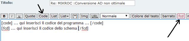

Ciao Foto Utentekf00115, per quanto riguarda l'inserimento del codice in un Post, oppure uno schema elettrico/elettronico, devi fare prima ricorso ai tag(s) che ti si presentano sopra l'area di scrittura del Post stesso, come evidenziato di seguito:
Selezionando il tastino "Code" ti appaiono i relativi delimitatori così come per il tastino "fcd".
Ti suggerisco vivamente di leggerti, penso tu non l'abbia ancora fatto, l'ottimo articolo che puoi visualizzare tramite il menu a tendina: "Help -> Guida all'uso del Forum".
Poi, per verificare come si presenterebbe quello che hai scritto una volta pubblicato, prima di selezionare il tastino "Invia", seleziona il tastino "Anteprima"; se quello che visualizzi corrisponde alle tue aspettative allora esegui l'invio altrimenti ti riporti col cursore nell'area di scrittura del Post per apportare le tue correzioni o più semplicemente proseguire nella scrittura.
