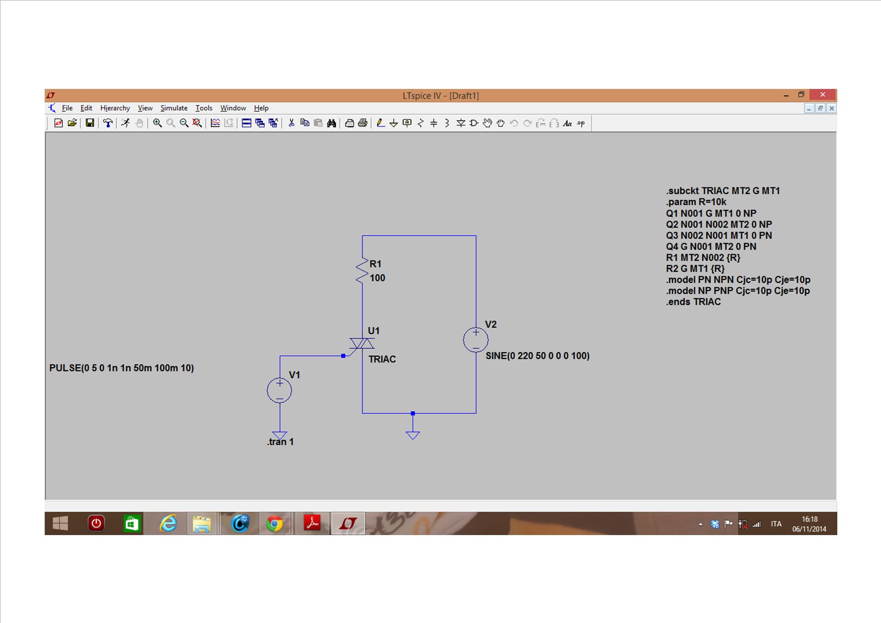

Salve a tutti,
mi sono appena iscritta nella speranza che qualcuno possa aiutarmi.
Sono alle prese con il triac in lt spice. Per iniziare cerco di implementare un circuito semplice, che riporto di seguito. Non so spiegarmi perché il triac dopo il primo impulso si disinnesca e non si rinnesca più. Qualcuno può aiutarmi? Grazie mille.

nannina9 ha scritto:... Non so spiegarmi perché il triac dopo il primo impulso si disinnesca e non si rinnesca più.
Direi che varie siano le ragioni:
i) hai usato un treno di impulsi di innesco con periodo cinque volte più grande di quello della tensione sinusoidale,
ii) che rimane a livello alto per più di due periodi
iii) che non presenta un ritardo minimo dalla salita della tensione
iiii) che ha un livello di tensione insufficiente per l'innesco di quel TRIAC.
iiiii) con dei tempi di salita e discesa da paura :-)

La questione è che io voglio gestirlo tramite il PIC di un microcontrollore, perciò la scelta è ricaduta su un treno di impulsi con quelle caratteristiche.
In più vorrei capire la R nello script del triac può essere modificata?

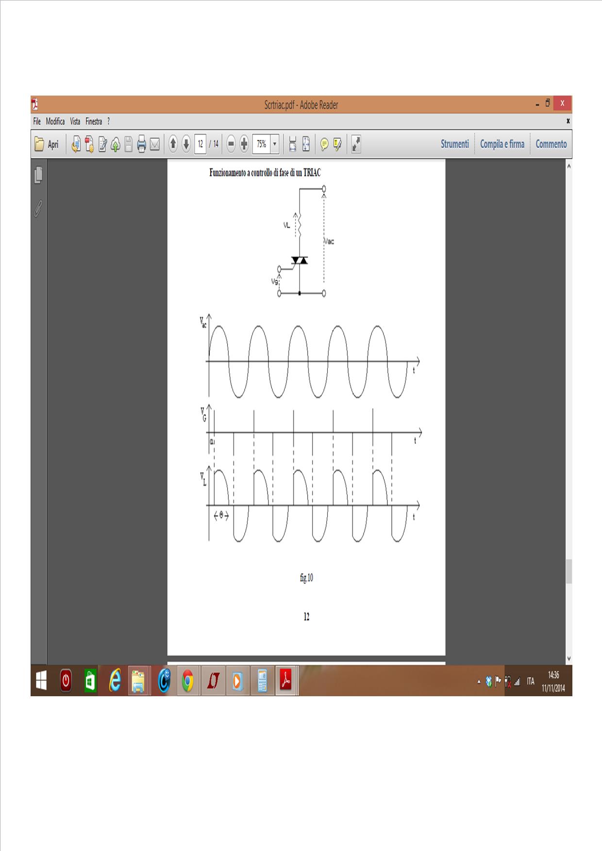

E' possibile riprodurre questo funzionamento in lt spice?

io ne ho provato a fare uno solo che gli impulsi nella parte negativa il triac non li vede, quindi si comporta come un scr e non capisco perché.
Se lo piloto invece con un treno di impulso di [-5 0] mi funziona bene invece con un treno di impulso di pilotaggio [0 5] mi conduce solo la semionda positiva, vorrei capire il motivo
Grazie ancora :)

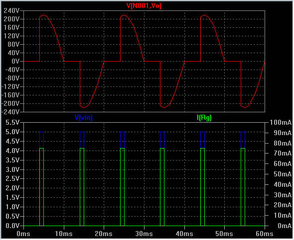

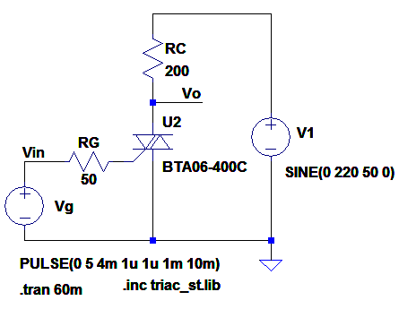

il motivo è che devi pilotarlo sia sulla semionda positiva sia su quella negativa, ovvere avere un periodo che sia metà di quello della sinusoide ;-)
Ad ogni modo, usando per esempio un BTA06-400C della ST
http://www.alldatasheet.com/datasheet-p ... -400C.html?
per il quale dispongo di un modello, leggiamo che servono 50 mA per l'innesco, il circuito
in LTspice potrà essere del tipo
e la simulazione porta a
La libreria e il circuito in allegato
Triac_x_EY.rar
(5.27 KiB) Scaricato 130 volte
NB occhio comunque che questo non è il modo adatto per usarlo con un microprocessore per il quale sarà più salutare usare un optoisolatore , per esempio
http://www.alldatasheet.com/datasheet-p ... 3041M.html
