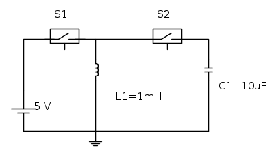

Chiedo cortesemente aiuto sul seguente esercizio che tratta lo schema semplificato di un boostIl circuito di figura
a cui si perviene nell’analisi dei convertitori DC-DC in particolare Step-Down o discesa(Buck),poiché la tensione presente ai capi del condensatore coincide con la F.c.e.m. indotta derivante dall’apertura di S1 e dalla chiusura di S2 secondo la seguente tabella:
S1 S2
T<0 Off Off
T=0 On Off
T=10 us Off on
Analizziamo il circuito seguendo le varie fasi di commutazione d1 S1 ed S2:
• Per T<0 essendo S1=S2=off il circuito è nella condizione di riposo e quindi non circola nessuna corrente
• Per T=0 essendo S1=on S2=off avremo che L’induttore L1 si carica a tensione costante,quindi la corrente sale linearmente secondo la relazione i=(E/L)*t e per t=10 usec avremo: I=(5/1 mH)*10us=50mA
Durante la fase off il circuito diviene di tipo LC,prevediamo un’oscillazione con frequenza pari a:
Vorrei ricavare l'ampiezza della sinusoide mediante la trasformata di Laplace
ma giunto a questo punto no so come procedere poiché il libro mi dice di antitrasformare dopo aver moltiplicato numeratore e denominatore
per la seuente quantità:
ottenendedo il risultato finale postato nell'ultimo messaggio

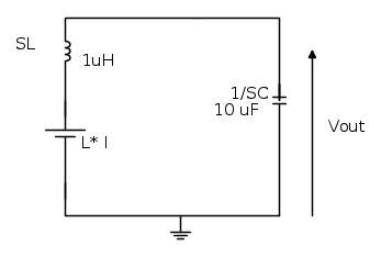

Ho considerato il circuito con Laplace con T2 chiuso dopo 10 us S1 =off ed s2=0n.
Eseguo L'analisi del circuito LC che si forma in quest'istante, dando vita al seguente circuito
Il generatore L*I tiene conto del valore della corrente prima della commutazione di S1 ed S2 ,prima di t=10 us,in quanto l'induttore prima di detto tempo si carica a tensione costante pertanto per t= 10 us I vale
ottenendo con l'ultima formula postata una sinusoide di ampiezza pari a 0.5v.
