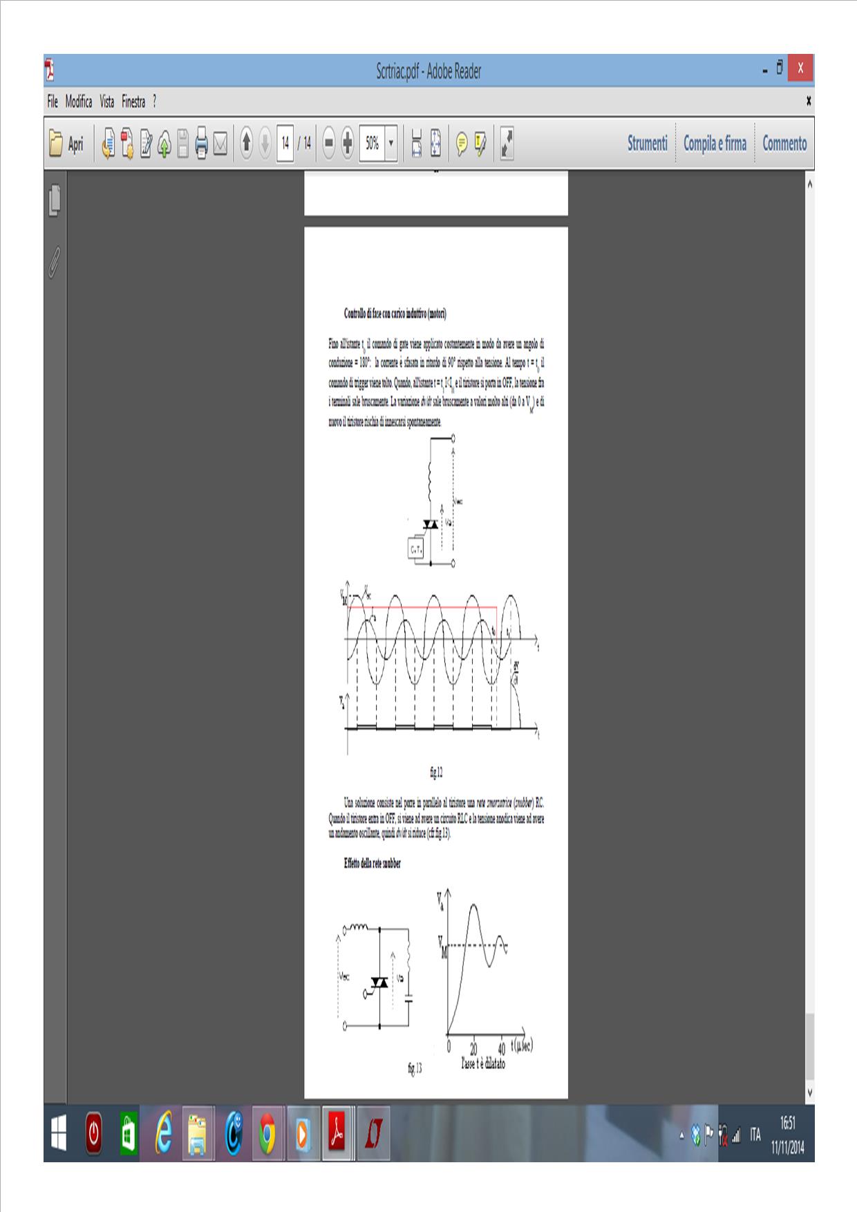

Inoltre scusate,
volevo sapere se era possibile anche riprodurre il seguente schema con un induttore e riprodurre la necessità di avere un circuito snubber in caso di carico induttivo

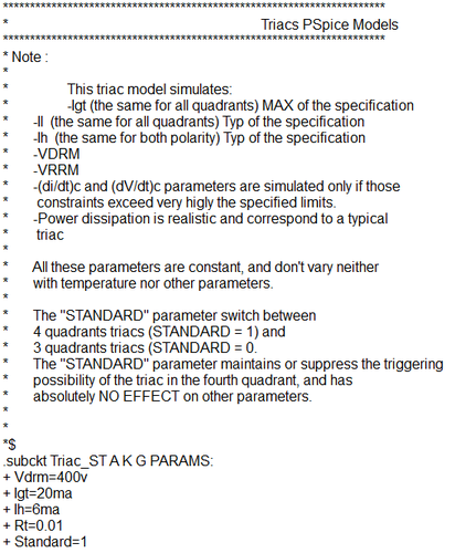

è proprio ridotto all'osso, ovvero rappresenta la configurazione base a quattro transistor e due resistori; leggendo quel codice è immediato vedere che corrisponde alla seguente configurazione circuitale
che non supporta il funzionamento nel IV quadrante,
Giusto per precisare, ricordo che a volte i costruttori per uno stesso TRIAC rendono disponibili le due diverse tipologie, per il funzionamento o meno nel quarto quadrante, come avviene per esempio per il TRIAC della ST che ho usato nella simulazione che ti ho inviato, vedi
http://www.st.com/st-web-ui/static/acti ... 000670.pdf
e anche la nota nel file di libreria
che specifica la possibilità di abilitarne o meno il funzionamento nel IV via settaggio del parametro STANDARD a 1 o a 0.
... Non mi spiego se dandogli una tensione negativa funziona, forse perché sta lavorando nel secondo quadrante?

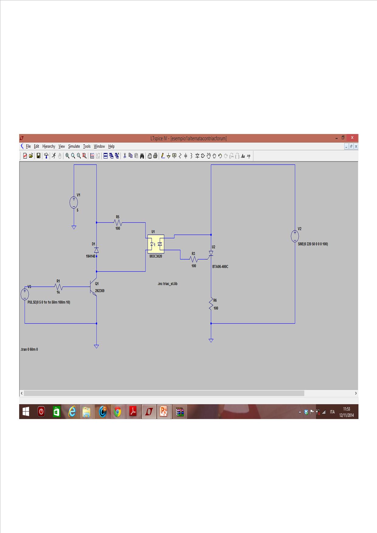

Messaggioda Foto Utentenannina9 » 12 nov 2014, 13:07
Buongiorno ancora,
ho provato a mettere il triac BTA06 nel mio circuito che vi posto in allegato, non capisco come mai con la 220 a simulazione di blocca. Invece con 12V funziona correttamente... grazie mille

[25] Re: Triac in LT spice
Messaggioda Foto UtenteSerTom » 12 nov 2014, 14:52
Mi spieghi a cosa serve D1 ?

[29] Re: Triac in LT spice
Messaggioda Foto UtenteRenzoDF » 12 nov 2014, 20:08
nannina9 ha scritto:... C'è solo il problema che con un alimentazione a 220 V la simulazione non converge, con i 12 volte si...
Dovresti aver capito che questo non è un Forum di indovini :-) ; se non alleghi il file completo di librerie non riusciamo a darti una risposta.
Quello che vedo dall'immagine (e qui mi chiedo: ma non sapete ritargliare e ridimensionare un'immagine come si deve ? :? ) è che usi ancora una volta un treno di impulsi con T on e T period errati con R5 e R3 troppo basse (oltre a quell' inutile diodo).
nannina9 ha scritto:... Inoltre mi chiedevo se mettendo il carico collegato all'anodo MT1 cambia qualcosa...
A dire il vero è già collegato a MTB1, normalmente quello superiore è indicato come MTB2 (dai un occhio allo schema del post [22]), ad ogni modo no, non cambia nulla.
Per cercare di risolvere rapidamente il problema ti ho preparato un file di esempio con le librerie,
TRIAC2.rar
(6.31 KiB) Scaricato 127 volte
prova a vedere se funziona, ma ricorda di scompattarlo in una directory separata dalla principale. Normalmente si usa far così per non andare a cambiare i file delle librerie standard: in questo caso per esempio, ho dovuto cambiare i settaggi del TRIAC da MTB2-G-MTB1 a A-K-G, creando un nuovo simbolo (TRIAC2), per non dover modificare tutta la libreria della ST, dove vengono usati quei nomi per i terminali.
[30] Re: Triac in LT spice
Messaggioda Foto Utentenannina9 » 13 nov 2014, 12:27
Grazie mille,
ti chiedo scusa per le immagini e per le mancanze di librerie. La prossima volta starò più attenta. :oops:
Il circuito da te proposto è perfetto, ho provato ora a mettere un carico induttivo, ed in particolare volevo evidenziare il problema delle salita rapida della tensione ai capi del triac e quindi della necessità di mettere un circuito di snubber, ma quando il carico passa da induttivo a resistivo, il triac non si disinnesca e conduce sempre.
In particolare vorrei sapere cosa cambi da un triac all'altro perché usando il primo triac da te proposto su questo circuito non funziona. Quindi volevo avere una visuale più completa della cosa
