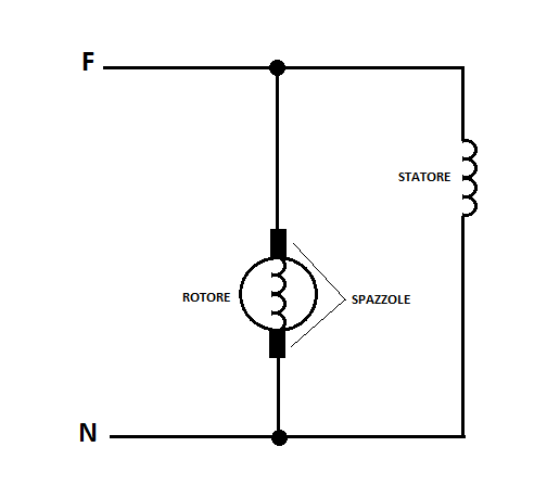

Salve a tutti,ho un vecchio motore a spazzole di una lavatrice di potenza 350w mi stavo cimentando a provarlo e dopo aver effettuato i collegamenti l'ho avvitato ma ha iniziato a fare scintille tra le spazzole e il rotore e il motore andava a scatti, ho tolto l'alimentazione ed era non indifferente la puzza di bruciato,vi allego lo schema elettrico e spero possiate dirmi se c'e' qualcosa di errato nello schema o è un difetto del motore stesso,grazie :-)
Lo devi collegare come questo schema.

volevo avere l'inversiore di marcia ecco perché l'ho collegato in quel modo...il collegamento fattomi presente l'ho gia' eseguito e gira in senso orario,ma per farlo ruotare in senso opposto ho realizzato quel collegamento..

Per invertire il senso di marcia puoi invertire l'armatura o l'avvogimento statorico, uno dei due.
