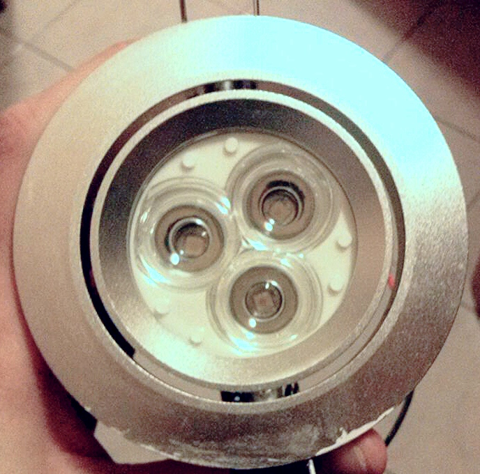

[15] Re: Lettura tensione e corrente su faretto LED
Messaggioda Foto Utentedentex » 15 nov 2014, 18:55
Chiarisco solo due cose:
- Sono in tutto 4 faretti (e altrettanti driver), due dei quali (quelli della frase con il grassetto qui sopra) erano spenti da qualche anno. Li ho smontati tutti e 4, e ciò che non andava erano 2 driver su 4. Tutti i faretto si accendono, provati con i 2 driver funzionanti rimasti.
- Ogni faretti monta TRE led singoli e ogni faretto era collegato al suo driver (su questo non ho mai detto il contrario ;-) )
Il resto sono le misurazioni su cui cercavo lumi, perché stavo pensando ad un utilizzo alternativo per i faretti (visto che funzionano e che nel 2008 li pagai abbastanza - non dovrebbero essere cineserie).
A più tardi per le foto.

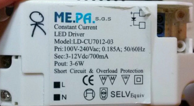

[16] Re: Lettura tensione e corrente su faretto LED
Messaggioda Foto Utentedentex » 15 nov 2014, 19:14
Eccole:
Questi dati chiariscono qualcosa?
Grazie per l'attenzione.

[17] Re: Lettura tensione e corrente su faretto LED
Messaggioda Foto Utenterichiurci » 15 nov 2014, 19:25
ohh si comincia a ragionare!
I lED sembrano plastici da 5mm, confermi? A occhio non sembrano LED da 700 mA, quindi dovrebbero essere collegati in parallelo tra loro.
Riesci ad aprire il faretto? Se sono collegati in parallelo tra loro dovrebbero avere una resistenza serie ciascuno, ma potrebbero anche essere brutalmente parallelati e basta.
Se tira solo 0,48A... o ricordi male ed è giusto così, oppure c'è uno o più LED difettoso.
Magari rimisura LED con alimentatore collegato, sia la corrente che la tensione (ma stavolta non a vuoto ma col LED collegato e voltmetro in parallelo ad esso)

[18] Re: Lettura tensione e corrente su faretto LED
Messaggioda Foto Utentedentex » 15 nov 2014, 19:49
- Non so se sono "plastici", ma sono da 5mm.
- Si, i faretti si aprono, ma questo dovrò farlo io stasera sul tardi. Non me ne vogliate, ma le foto sopra le ha scattate mia moglie. Stasera rieseguo anche le misurazioni col tester come consigliato (e provo anche a collegare due faretti in serie allo stesso driver, con relative letture).
Spero di venirne a capo, capire se i driver sono sempre stati "sbagliati" come specifiche (magari questo è il motivo per cui due sono saltati) e riutilizzare il resto.

[20] Re: Lettura tensione e corrente su faretto LED
Messaggioda Foto Utenterichiurci » 15 nov 2014, 19:53
ommamma pure la moglie coinvolta!
Per plastici intendo quelli affogati in un cilindro di plastica trasparente, un po' come tutti i vecchi classici LED rossi o gialli.
Se sono così di solito tirano max 350 mA e sono pure troppi; io tempo fa ne avevo provati ed avevo avuto rotture proprio in faretti bagno, perché tendono a surriscaldare. Ma i miei erano stracinesi e il montaggio fatto da me... ne avvo mesi troppi (3) in ogni farettto.
