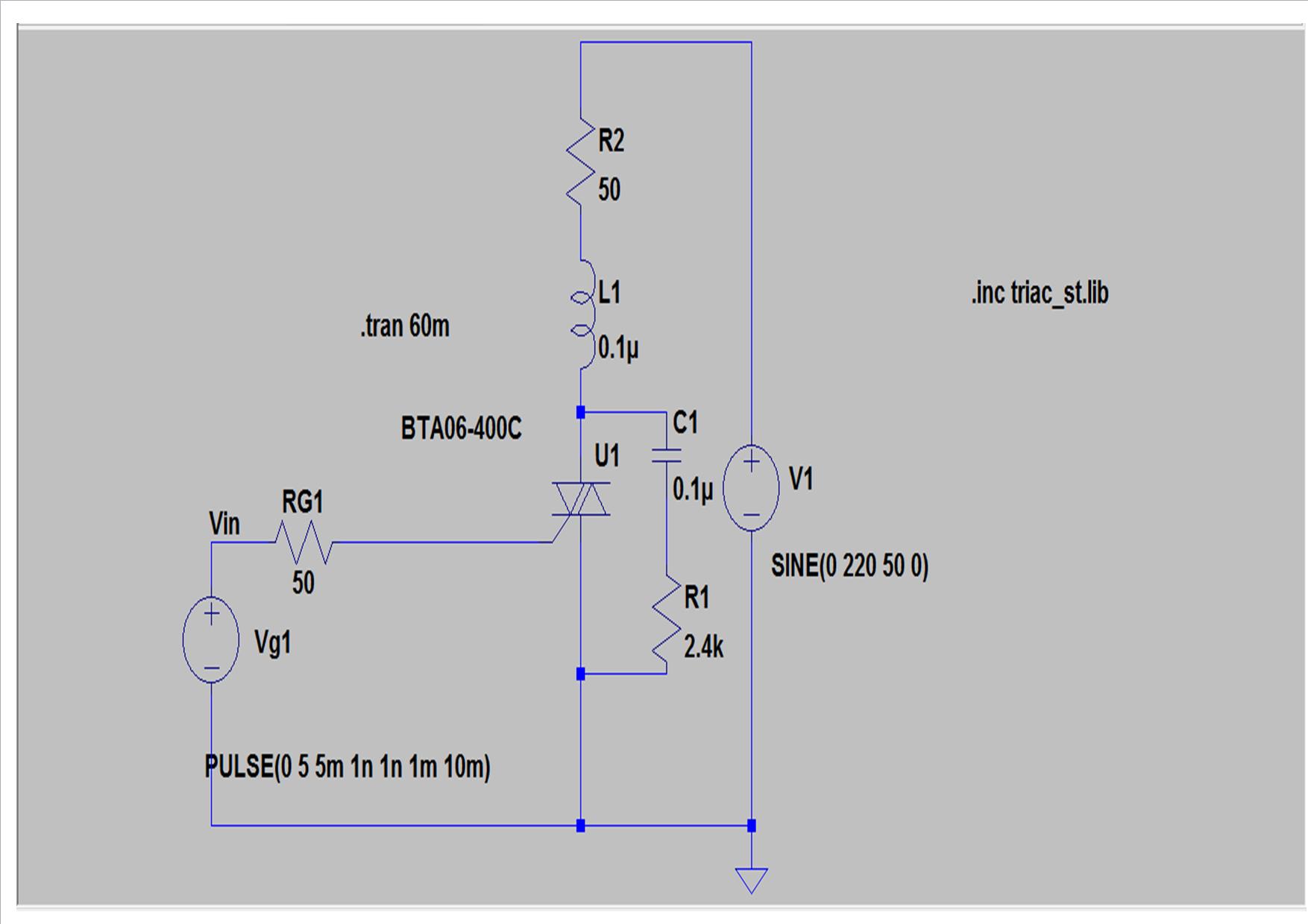

Messaggioda Foto Utentenannina9 » 17 nov 2014, 18:12
Ecco cosa ho modificato e cosa ho ottenuto... In pratica non cambia nulla

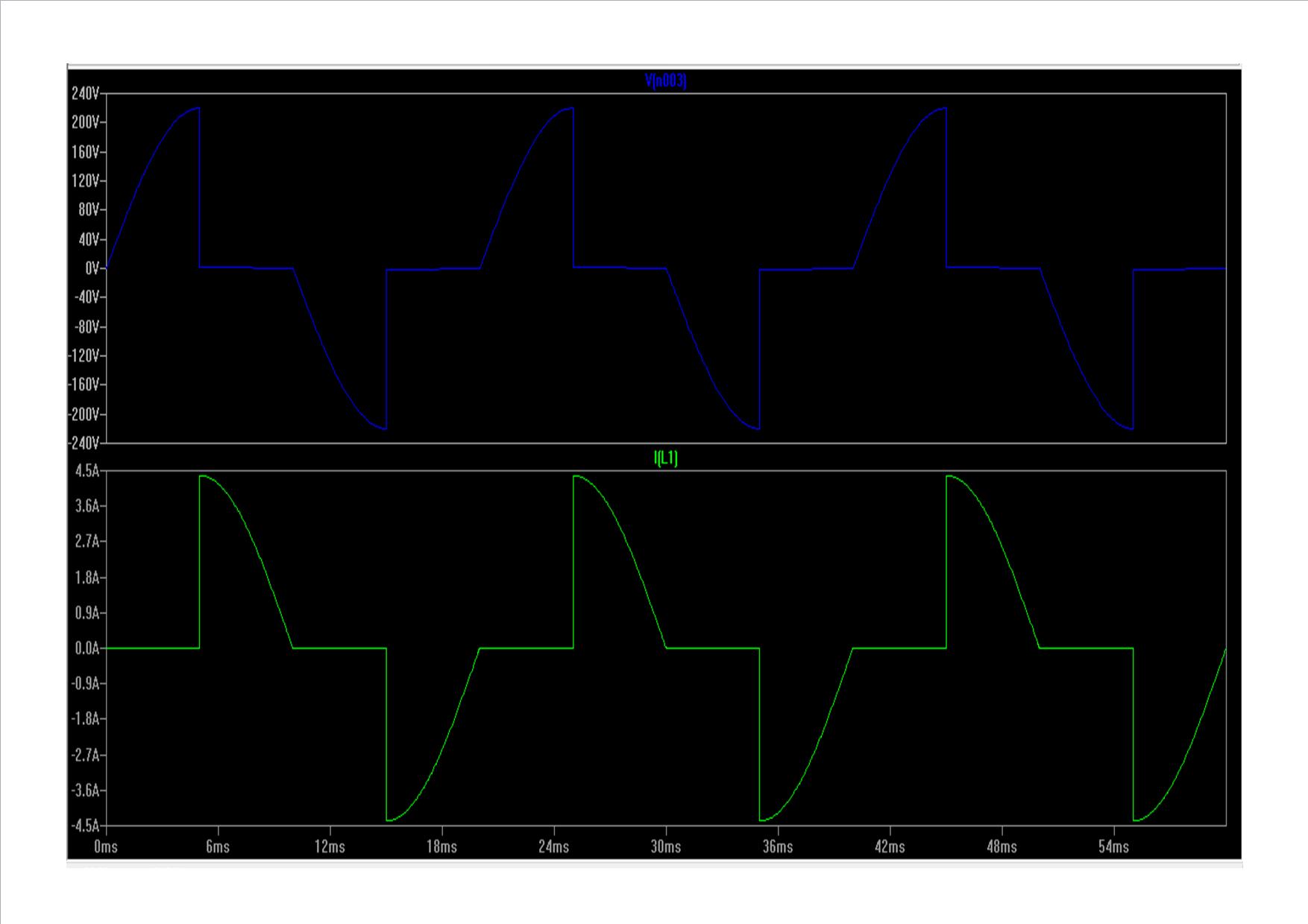

Questi sono i valori di tensione ai capi del triac e sul carico. In pratica non cambia nulla :(

Messaggioda Foto UtenteCandy » 17 nov 2014, 18:28
Non hai fatto nulla di cosa si è detto. Fai cosa vuoi.
