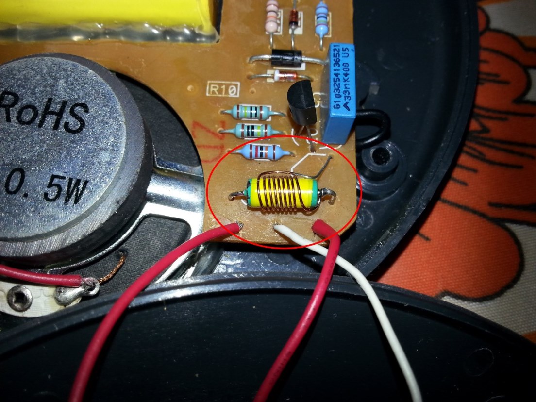

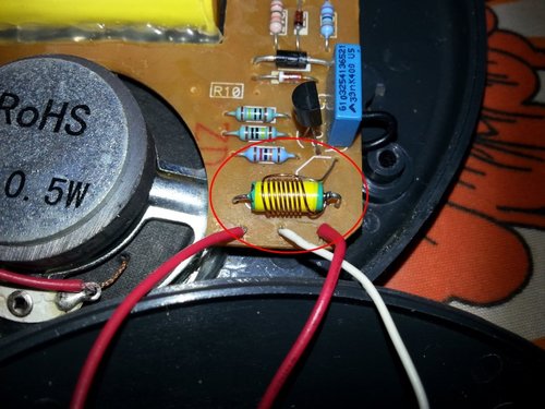

Salve raga, non riesco a capire che tipo di componente è quello cerchiato nella foto allegata. Mi hanno detto che è uno scaricatore, ma il rivenditore non lo vende. Mi ha detto che è difficile trovarlo in commercio. Secondo voi è davvero uno scaricatore o è qualche altro componente? con quale componente posso sostituirlo?
Sarebbe utile sapere che diavolo è il dispositivo su cui è montato.
A me pare che sia un induttore sul quale sono stati fatti un paio di giri di nastro giallo e sopra avvolte un po' di spire che si accoppiano a quelle interne dell'induttanza. In pratica un componente custom realizzato probabilmente a mano. Per fare cosa però, mi viene difficile immaginarlo. Se fosse una lampada a scarica, potrei pensare che lo usano per l'impulso iniziale di innesco, visti anche i 400V del condensatore che c'è lì vicino...o magari uno shunt per la lettura di una corrente...ma penso che "buh?!" sia la risposta più consona senza altri dettagli.
Non ho capito cos'è (anche perche' l'unica cosa che mi viene in mente guardandolo è un'antenna in ferrite, e un trasformatore fatto alla buona, ma mi sembrano entrambe ipotesi abbastanza improbabili)
ma ho notato invece che forse il filo rosso che si vede a sinistra nella foto sta' danneggiando la membrana della cassa... andrebbe piegato un po'

Mi sa che obiuan c'è andato molto vicino ... in particolare perché quello giallo in alto, sembra un grosso condensatore, altro tipico delle lampade e scarica
Non si spiega invece quell'altoparlante in basso ...
Magari una foto con la vista completa aiuterebbe molto, anche sapere che prodotto è non farebbe male.

SerTom ha scritto:Mi sa che obiuan c'è andato molto vicino ... in particolare perché quello giallo in alto, sembra un grosso condensatore, altro tipico delle lampade e scarica
concordo sul "coso" giallo in alto, avevo avuto la stessa impressione. Che sia un vecchio dispositivo "VAD" per segnalazione ottico acustica d'allarme? una volta avevano le lampade allo xenon...
Si infatti obiuan ha indovinato. Questo componente e collegato sul trigger di una lampada allo xeno che fa da segnalatore stroboscopico. Il dispositivo è un segnalatore acustico e luminoso di chiamata di un telefono fisso. La cosa strana e che l'scr che si vede un po piu in alto l'ho sostituito ed il dispositivo funziona, ma solo dopo 2 lampeggi della lampada l'scr risalta di nuovo.Quindi posso pensare che il problema e proprio il componente in discussione che e collegato all' uscita dell'scr. Siete d'accordo? Se si come posso risolvere il problema?

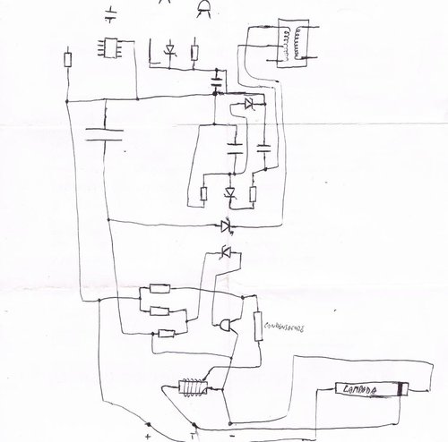

La sigla dell originale è MCR100-6, mentre la sigla di quello che mi ha dato il rivenditore e che è saltato è Z0107MA. Stavo riportando il circuito della scheda per cercare di capire meglio, ma per mancanza di tempo non sono riuscito a completarlo. Ti aggiungo quello che sono riuscito a riportare, sperando che basti per cercare una soluzione
L'SCR è quello vicino al condensatore (segnalato con la scritta condensatore). Il condensatore in alto a sinistra è il condensatore giallo che si vede nella foto precedente.
