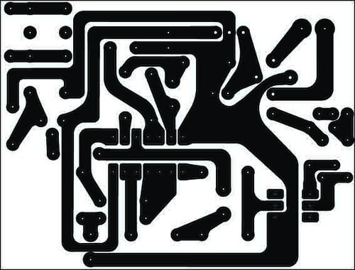

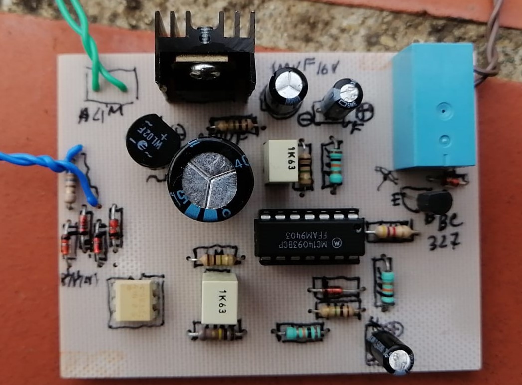

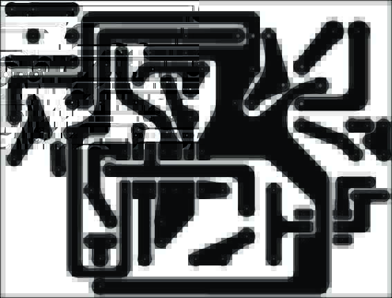

Messaggioda Foto Utenteelektronik » 14 gen 2020, 16:17
ho creato il circuito stampato e costruito, saldato tutti i componenti, ho mandato 2.5/3v sull'optoisolatore purtroppo il relè non si attiva, non so cosa fare chiedo l'aiuto di tutti ma soprattutto quello di Foto UtenteGuidoB
7.800 4 6 7
Messaggi: 3836
[20] Re: Cancello automatico pedonale
Messaggioda Foto Utenteelektronik » 15 gen 2020, 12:11
Scusate se riprovo a chiedere aiuto, ma ormai ho promesso a questo mio amico che gli avrei costruito questo circuito, purtroppo nonostande abbia controllato più volte il progetto e appurato che i componenti siano inseriti come da schema, non so che pesci prendere, se qualcuno ha nel cassetto uno schema con timer ciclico con due LM555 oppure due timer separati. Il primo dovrebbe essere un timer ritardato che parte con il segnale che viene preso dal cicalino del citofono, una volta finito il ritardo meglio se regolabile, da 0 a 10 secondi dovrebbe attivare il secondo timer regolabile da 0 a 5 secondi, che servirebbe a chiudere il pulsante dell' apertura portone. Purtroppo non ho la capacità per progettare un circuito del genere e quindi chiedo il vostro aiuto, grazie.
