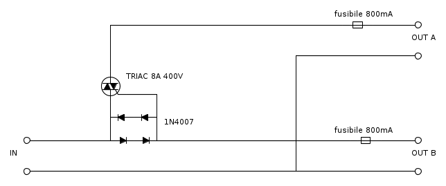

Su un vecchio schemario ho trovato un circuito che potrebbe risolvere il problema.
Descrizione: azionando l'interruttore di un solo apparato questo circuito permette di alimentare altri carichi automaticamente.
Schema:
Il carico di comando (max 800 mA) va collegato all'uscita OUT B.
I carichi comandati (max 5A) vanno collegati all'uscita OUT A.
Si sconsiglia l'uso del circuito con carichi induttivi (motori); questo metterebbe fuori gioco il discorso del bidone aspiratutto che ha un motore a spazzole piuttosto potente ma può darsi che qualcuno riesca ad adattare il tutto al caso di Foto UtenteFABIO69, oppure si può usare come carico comandato un bel relé o contattore che poi alimenti il vorace aspiratore.
Nota Bene: io non ho mai realizzato tale circuito, mi limito a supporre che funzioni.
Il vantaggio di questa soluzione, se utilizzabile, è che evita di modificare i carichi di comando.

Sui bidoni aspiratutto già dotati del sistema richiesto, che ripeto essere presente ormai anche sulle fasce ultraeconomiche, la spina dell'utensile si inserisce nell'aspiratore che si mette in funzione automaticamente quando si accende l'utensile e si spegne da solo quando si rilascia l'utensile. Non c'e' nessun tasto da premere. E' evidente che l'aspiravolvere ha un amperometro sulla presa dell'utensile che fa a trigger.
