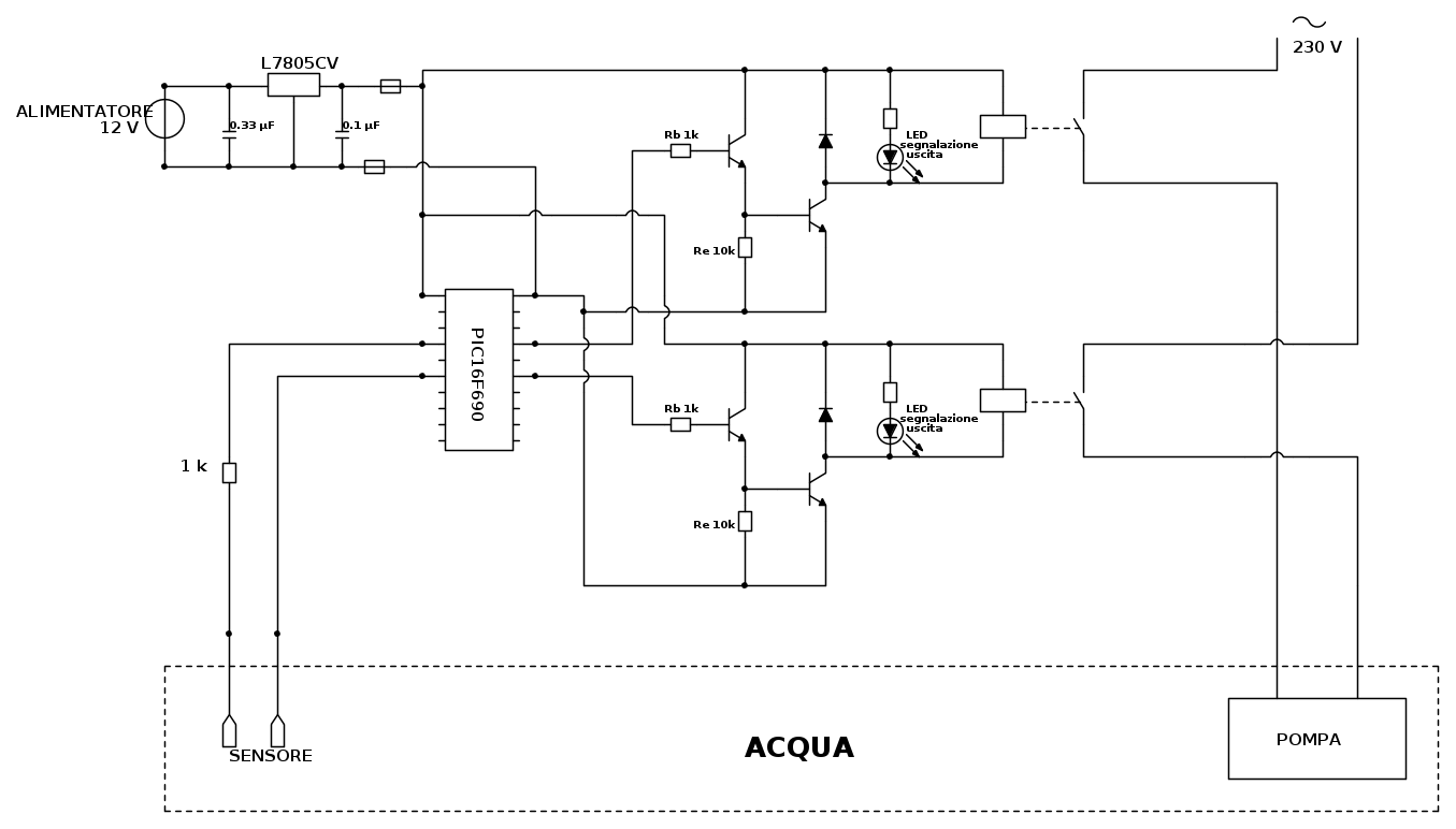

Quindi secondo voi la soluzione che ho proposto io è da escludere?
Come ti ha già scritto @Candy, manca sostanzialmente l'isolamento, quindi non va bene.
E' una cosa da evitare a prescindere dal fatto che il "livellostato" interviene solo "quando" c'è l'acqua (ma ce lo metti per quello !) e indipendentemente dal fatto che in quel luogo non ci dovrebbero essere persone, ma ci sei tu, come minimo.
Quel sensore va bene per altre applicazioni, qui devi considerare, il potenziale rischio e per quello che avevi in mente il doppio isolamento non è garantito.
Poi, ovviamente, puoi fare come credi.

Ma se alimenta il circuito di controllo con un piccolo alimentatore a spina (sono praticamente tutti a doppio isolamento) e usa un relè di uscita anch'esso a doppio isolamento, non va bene?
A parte questo, credo che al posto di elettrodi (di acciaio inox o meglio carbone, per evitare corrosioni) sarebbero più affidabili sensori capacitivi oppure contatti reed sigillati, comandati da magneti impermeabilizzati inseriti in galleggianti.
Potrebbe/dovrebbe fare un circuito in classe II, non solo usare l'alimentatore in doppio isolamento, oppure, usare un circuito fai da te, mettendo a terra il riferimento comune, tipo GND, e prestare attenzione a progettare il sistema di sonde in modo che non sia influenzato dal punto di GND messo a terra.
Per questo tipo di sonde, è meglio adottare circuiti in classe II, (non solo l'alimentatore). Circuiti in classe II, ovvero circuiti SELV.

Ho pensato di realizzare lo schema elettrico di quello che vorrei costruire:
Avevo pensato di collegare un elettrodo del sensore ad un pin di uscita del PIC, il quale fornisce una tensione di 5 V ed una corrente max di 25 mA, e l'altro elettrodo ad un pin di ingresso del PIC. I cavi di collegamento del sensore saranno lunghi tra 1,5 m e 2,5 m. Ho pensato di utilizzare un PIC16F690, mi serve perché non posso inserire un sensore di livello minimo e quindi il PIC attiverà la pompa per un tempo sufficiente a tirare fuori un certo volume d'acqua.
Se possono essere apportati miglioramenti a questo circuito sono ben accetti.
Gigis ha scritto:Nessun commento sullo schema elettrico?
Non commento lo schema elettrico, mi chiedo solo a che servono due relè che per far partire la pompa devono essere eccitati assieme
Penso basti un solo relè e la logica adeguata nel PIC
