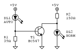

[19] Re: Schema LED
ScatenaStefano ha scritto:Intendevo che volevo lo schema sia di fase che controfase così gli provavo entrambi
Dunque, i soliti schemi col 555 te li puoi scaricare e costruire dai siti che ti hanno indicato. Fallo.
Dato che, mi pare di capire, sei alle prime armi, vorrei però darti anche qualche schema super semplice che però ti consenta di vedere già qualcosina di elettronica.
Venendo a noi, vendono dei led che lampeggiano già per conto loro.
Hanno, al loro interno, un oscillatore (di solito un modulatore di corrente di oki, per variare la frequenza con la tensione di alimentazione, ma lasciamo perdere) che è collegato ad un led.
Non hai nemmeno bisogno di collegare la resistenza esterna, è già tutto integrato.
Lo so che i puristi dell'elettronica rabbrividiranno, ma bisogna pur cominciare da qualche parte.
Vediamo qualche sigla di qualche led di questo tipo:
L56-B
TLBR5410
Se vuoi far lampeggiare due LED ti sarà sufficiente prenderne uno normale e uno lampeggiante e collegarli in serie. Il LED lampeggiante farà lampeggiare anche quello normale.
Hai quindi realizzato un lampeggiatore dove i LED lampeggiano in fase.
E se vuoi farli lampeggiare in controfase?
Ti sarà utile questo schema:
Quando il LED lampeggiante è spento si comporta praticamente come un circuito aperto o quasi, mentre quando è acceso si comporta come un generatore di corrente da 20-25mA.
Ti lascio capire da solo come funziona il circuito.

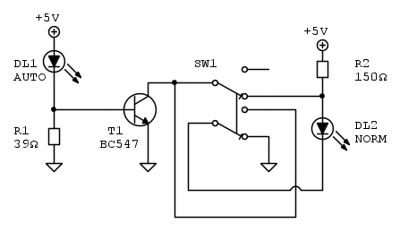

Dato che ti piacciono i doppi deviatori
A te l'analisi.
