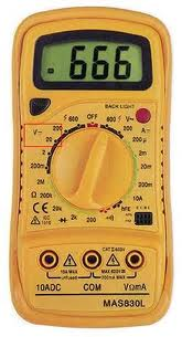

Messaggioda Foto Utenteteonet2006 » 27 nov 2014, 18:06
Grazie, molto interessante sui led.
Sulla misurazione della corrente, invece, ho avuto un piccolo problemino.
Il tester che ho e che allego ha tre fori dove attaccare i puntali.
Li ho collegati in questo modo:
10ADC = rosso
com = nero
V[ohm]mA = niente
Il selettore l'ho posizionato come nella foto.
Risultato: un bel corto circuito con botto, perché?
Il fusibile del flower (2A) non è saltato e neanche il tester si è guastato.
Ancora non ho provato ad inserire in corrente il flower per vedere se funziona.

[14] Re: Voglio modificare un effetto luce(flower). Come fare?
Messaggioda Foto Utentemarco438 » 27 nov 2014, 18:10
Prima di distruggere qualcosa, leggiti questo articolo; cosi' impari a fare le misure correttamente. :D

[16] Re: Voglio modificare un effetto luce(flower). Come fare?
Messaggioda Foto Utentemarco438 » 27 nov 2014, 18:33
La tensione continua si misura in un modo, la corrente in un altro; ma forse non sai qual'e' la differenza pratica tra i due termini.
Prima hai chiesto come posizionare il tester per una misura in corrente ed ora esci fuori che ti serviva quella in tensione; se hai fatto la misura come descritto hai messo l'uscita dell'alimentazione in corto.

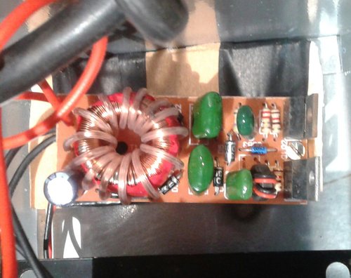

Devo sostituire una lampada alogena, da 12V 50W, con una a led, sempre da 12V.
La lampada a led ce l'ho collegata ad un trasformatore a muro (220 V > 12V) da 2Ampere e funziona normalmente.
Pensavo di metterla su e basta, ma mi è stato suggerito di accertarmi che questi 12V siano in continua e non in alternata considerato che la dicroica funziona in entrambi i modi.
E qui ho sbagliato la misurazione creando un corto.

[18] Re: Voglio modificare un effetto luce(flower). Come fare?
Messaggioda Foto Utentemarco438 » 27 nov 2014, 19:09
Io ti avevo chiesto di accertare se la tensione e' continua o alternata.
Dopo il "botto" hai riprovato a misurarla come si deve?
L'alimentatore (o driver) e' ancora buono oppure?
Per misurare la tensione devi porre il tester in misura tensione (in alto a sinistra dove c'e' il riquadro rosso) e mettere il puntale nero a COM e quello rosso a VOhmmA.

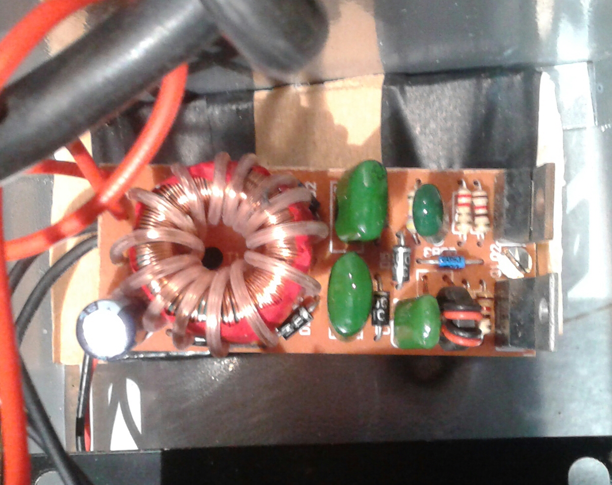

[19] Re: Voglio modificare un effetto luce(flower). Come fare?
Messaggioda Foto Utenteteonet2006 » 27 nov 2014, 19:56
Ho rimesso in corrente il flower e ancora corto.
E' saltato anche il fusibile, diventando nero.
A questo punto toglierei il circuito, alimenterei il motore a 220 V (come da etichetta), lasciando il fusibile.
E con un altro piccolo alimentatore, il led che sceglierò di mettere.
Meno male che ho pagato questo flower soltanto 15 euro.

[20] Re: Voglio modificare un effetto luce(flower). Come fare?
Messaggioda Foto Utentemarco438 » 27 nov 2014, 20:03
teonet2006 ha scritto:Meno male che ho pagato questo flower soltanto 15 euro.
Beh, non e' colpa sua. :mrgreen:
Se il motore va alimentato a 230Vac, ti conviene mettere uno di questi con il suo driver; cosi' alimenti tutto a tensione di rete.
