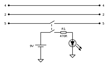

Per quanto riguarda lo switch effettivamente sono solo 3 i poli che funzionano realmente e sono i tre centrali. Ho trovato poco dopo aver postato un' immagine che mostra il collegamento http://www.mymidiremotes.com/home/?page_id=90

alecanc ha scritto:Mi stavo chiedendo però: posso mettere in un collegamento del genere dove vi sono bassisime tensioni un normale interruttore a 12 V?
Qualunque interruttore dovrebbe andare bene.
Però, niente led. Per quello ti ci va una batteria o un'alimentazione esterna.

Grazie mille. Come posso fare per aggiungere il led anche mettendo una batteria? Magari una di quelle quadrate da 9v. Ma non saprei come fare il collegamento affinchè il led si accenda quando il segnale MIDI è acceso e si spanga quando il segnale MIDI è assente.

In quel caso basterebbe un interruttore bipolare e, ammettendo di volere nel LED circa 15mA partendo da 9V, serve anche una resistenza da 470 ohm.
Scusami ma non mastico gli schemi purtroppo e sicuramente dovrò imparare. Hai per caso una foto per mostrarmi il collegamento?
Grazie mille
EDIT: Mi domandavo che in genere il led ha due poli no? Ma questo interruttore ad esempio http://www.robot-italy.com/it/rocker-sw ... d-12v.html
Che sarebbe quello che interessa a me ha solo 3 poli sia per l' interruttore in se sia per il led. Come avviene il collegamento?
