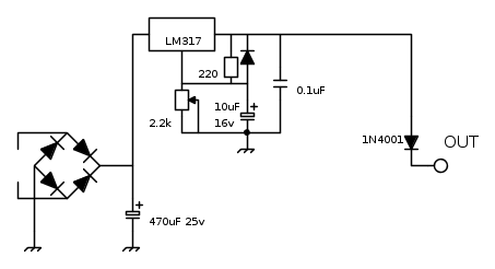

FedericoSibona ha scritto:Personalmente farei anche una prova per verificare che il circuito alimentatore stabilizzi la tensione (mi è rimasto qualche dubbio).
Anche a me sono rimasti dubbi in proposito. :D
Il carico mi pare debba essere alimentato tra i 5 e i 5.5V.

Ho fatto le prove suggerite:
circuito caricabatteria, senza batteria e senza resistore, all'uscita ho messo la resistenza da 470ohm e leggo una tensione di 5,87volt.
circuito alimentatore:
- carico con resistenza da 33ohm = 4,97volt
- carico resistenza da 470ohm = 5,08volt
- carico resistenza da 15ohm = 4,88volt
mi ricordi a che tensioni può funzionare l'utilizzatore finale?
Il carico finale accetta tensioni da 5 a 5.5 volt
Grazie.

A parte le misure che andranno corrette, non hai risposto alla precedente domanda di Foto UtenteFedericoSibona.
Prima di andare avanti dovresti provare il solo circuito alimentatore con un carico ed accertare che la tensione non si abbassi per effetto del carico stesso.

Dalle misure che ho fatto sul circuito alimentatore ottengo diverse tensioni in uscita a secondo del carico, quindi penso che non stabilizzi la tensione.
Per far in modo che la stabilizzi e la imposti su un valore leggermente superiore rispetto a quella del circuito del carica batteria quali operazioni devo eseguire?

Se non stabilizza c'e qualche errore nel montaggio o sei riuscito a bruciare il regolatore. :mrgreen:
Fai una foto sopra e sotto e fammela vedere.

Scusa forse non ho capito bene qualche passaggio, ho regolato tramite il trimmer una tensioni di 5,5 senza inserire alcun carico, e poi ho eseguito le misure del solo circuito alimentatore con diversi carichi (resistenze) all'uscita ed ottengo diverse tensioni come puoi vedere il post precedente.
Dovevo ottenere sempre i 5,5volt anche con diversi carichi?
Hai poi scritto che le misure andranno corrette in che modo?
Ti ringrazio per il tuo aiuto.

Il circuito di alimentazione e' in pratica un alimentatore stabilizzato e quindi, una volta impostata la tensione con il trimmer, questa deve rimanere stabile anche con l'applicazione del carico; e' accettabile una variazione di pochi millivolt. Questo naturalmente quando il carico sia compatibile con il regolatore impiegato e con la sorgente di tensione/corrente.
Suggerirei, a questo punto, di provare il solo circuito alimentatore regolato sui 5V con il carico che dovra' alimentare; se noti una variazione in meno della tensione, qualcosa non va.
Stabiliamo prima questo punto, prima di andare avanti, altrimenti non ne usciamo.

Dai dati delle misure passando da un carico di circa 10mA ad uno di circa 330mA si passa da 5,08V a 4,88V con un calo del 4%.
Foto Utentepaoloj, hai un altro LM317 da sostituire a quello esistente, per verificarne l'integrità?

Ho regolato la tensione a 5volt senza carico, ho poi collegato il carico vero e proprio e ho misurato la tensione che è 3,90volt.
Ho ricontrollato il circuito e rifatto, ho cambiato LM317 con altri nuovi, ma il risultato non è cambiato.
Ripeto sto provando solo il circuito alimentatore:

Si ma per vedere se il circuito funziona bene, la prova devi farla senza il diodo in uscita.
