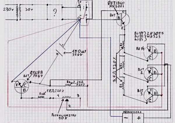

Premesso che lo schema è stato disegnato da me alla meglio.

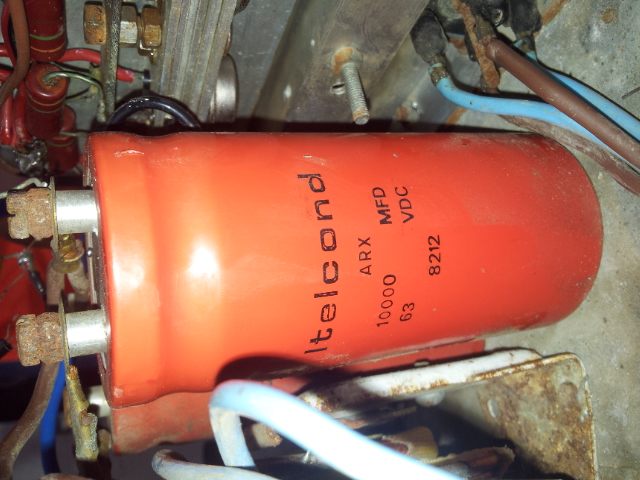

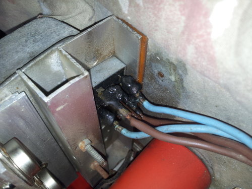

Nello schema indico un componente con un PUNTO INTERROGATIVO :?: , perché non conosco il nome di quel componente, allego la foto per farvi vedere se conoscete questo tipo di componente visto che siete più esperti di me in materia.
Affianco al componente con il punto interrogativo nello schema ho cerchiato due componenti che secondo la mia inesperienza sono due condensatori di cui allego la foto.
Nello schema ci sono alcune resistenze di cui i loro valori li ho ricavati da un app che ho sul cellulare
R1- R2-R3 Sono quelle resistenze che si notano nella prima foto allegata hanno 3 bande di colore arancio-verde-oro con sfondo rosso, secondo la mia app il valore è di 3.5 ohm
R4 3 bande di colore rosso-rosso-rosso valore 2.2 kohm
R5 3 bande di colore marrone nero rosso 1 kohm.

L'oggetto misterioso è un ponte raddrizzatore. Internamente ci sono 4 diodi che provvedono a convertire la tensione alternata, proveniente dal secondario del trasformatore, in pulsante. Tale tensione poi viene livellata, rendendola praticamente continua, grazie ai due grossi condensatori elettrolitici (quelli arancio/rossi).

Ieri in tarda serata ho provato a sostituire il transistor che ho cerchiato nella prima foto da me postata tutto ok l'alimentatore ha funzionato per ben 3 ore con carichi continui.
Ho caricato alcune cose da 12V 7A e anche un verricello 24 V 13A ha funzionato alla perfezione.
avevo deciso di sistemare un po il circuito ho fatto scaricare i condensatori e ho iniziato a sistemare il circuito solo che adesso mi succede una cosa anomala quando collego il piedino positivo del condensatore da 150 uf al collettore del transistor C548B PH47 la tensione si azzera e non riesco a regolarla può essere che è andato il condensatore .

Attenzione che, con un carico da 13A a 24 V, ogni 2N3055 dovrà dissipare in calore quasi 80W pericolosamente prossima alla potenza massima dissipabile dal transistor (ed anche col carico 7A 12V non sei molto distante). È pur vero che sul datasheet c'è scritto che la potenza massima per il 2N3055 è 115W però quella potenza è per temperature del case di 25°C, per temperature maggiori diminuisce.
Ci sarebbe poi da verificare la stabilizzazione della tensione di uscita in funzione del carico.
Riguardo al condensatore da 150μF, prova a cambiarlo (e verifica la polarità), quei condensatori elettrolitici sembra abbiano parecchi anni sulla groppa e gli elettrolitici invecchiano ;-)

Se il tuo disegno e' corretto, penso si possa anche fare a meno di quel condensatore.
Gli elettrolitici, come ha detto Federico, andrebbero sostituiti tutti.
