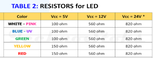

alecanc ha scritto:Nel secondo allegato ho postato le caratteristiche del LED e delle resistenze. Quanti volt devo dargli per sfruttare le resistenze che mi vendono insieme ai LED?
è scritto nella tabella
x.es. con un led giallo e un alimentatore da 5V serve una resistenza da 150ohm
comunque esistono i led da pannello (http://it.rs-online.com/web/p/indicator ... 508316842/) che hanno già la resistenza incorporata e sono pratici da montare su pannello con foro

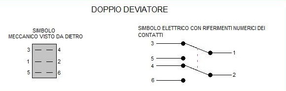

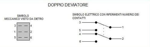

Il dubbio sull' interruttore è: perché ci sono 6 pinze se in realtà il bipolare serve per attovare e disartivare sia la fase che il neutro? Non dovrebbero esserci solo 4 pinze?

i contatti sono sei perché è un deviatore a due poli, può essere urilizzato anche come interruttore a due poli lasciando inutilizzati i due contatti aggiuntivi
con il bilanciere in una posizione il contatto 1 viene messo in comunicazione con il contatto 3 e il contatto 2 con il 4.
Col bilanciere nell'altra posizione l'1 viene messo in comunicazione con il 5 ed il 2 con il 6
Possono essere utilizzati i contatti con i numeri dispari per la fase e i numeri pari per il neutro, oppure il contrario.
Nel tuo progetto potresti usare i contatti 1 e 3 come interruttore del segnale midi e i contatti 2 e 4 come interruttore per il led

Ho un' alimentatore da 9v 20mA da poter utilizzare per il led che funziona a 3.2v 20mA. Tramite un sito ho calcolato il valore della resistenza che ammonta a 290 Ohm calcolata e 330 Ohm con l' aumento del 10% quale delle due mi conviene acquistare?

Vanno bene entrambi gli alimentatori, se invece usi un alimentatore con tensione molto diversa andrebbe ricalcolata la resistenza.
Con 9V , il valore della resistenza va bene anche di valore più alto: 390 o 470 ohm

Ho sostituito l' alimentatore con uno da 12v 1.5A che avevo in casa e la resistenza la ho presa da 560 Ohm come consigliato dal protuttore del led. Non ci sono problemi per il fatto che questo alimentatore ha 1.5A giusto?

Non ci sono problemi, ma quell'alimentatore ti può servire, mentre quello da 20mA (che non serve praticamente a niente) è preciso per alimentare un led.
La resistenza da 560ohm va bene anche per 9V
