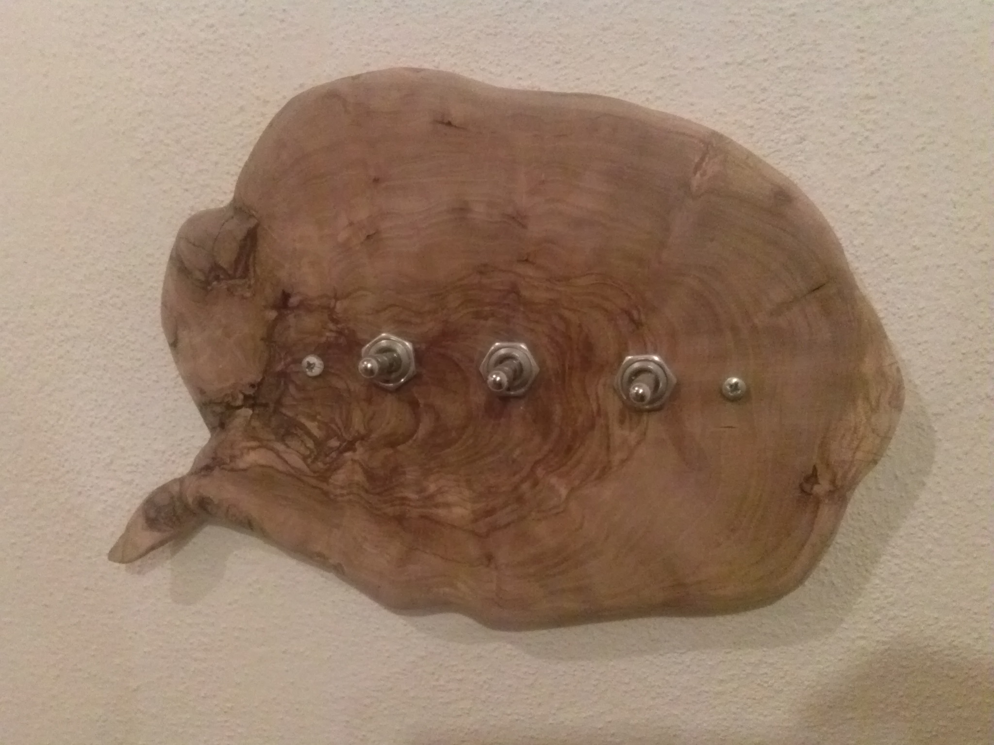

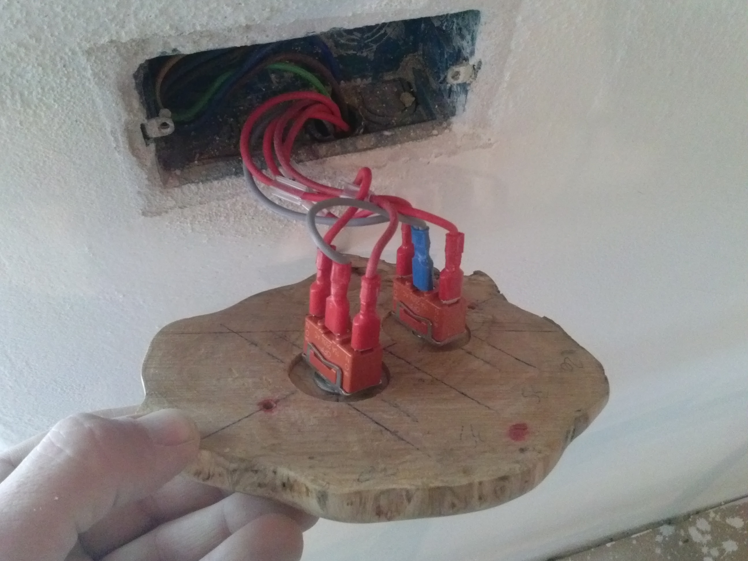

Finalmente ho quasi finito l'impianto elettrico e posso pubblicare le foto della placca in olivo.
Ho optato non per le saldature sui pulsanti a bilancere in quanto nella scatolina da incassoavevo sufficente spazio, cosi non ho problemi.... le viti che fissano la placca alla scatola sono provvisorie, dovrò cercare qualcosa di antico.
Quando avrò bisogno della cerificazione (es. Se devo vendere casa) ci metterò delle normalissime placche.
Ogni bilancere ha 2 posizioni con ritorno al centro e vado a pilotare dei triac in modo da avere 4 accensioni con la possibilitá di dimmerare le lampade.

Messaggioda Foto UtenteMike » 1 dic 2014, 16:08
Spettacolo! :ok:
L'unica cosa che stona sono quelle due vii a croce ;-)

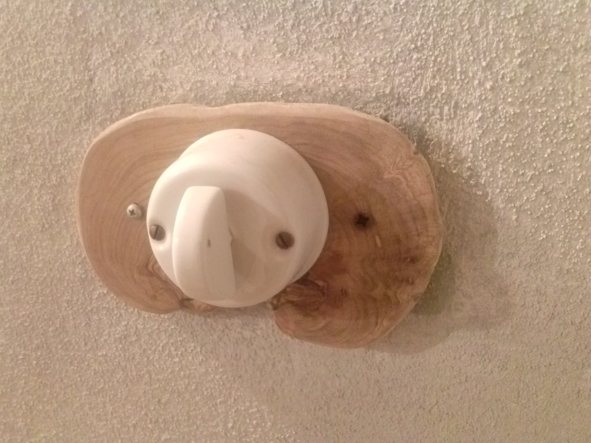

Messaggioda Foto UtentePORCICCIO » 1 dic 2014, 17:58
Grazie del complimento.
Le viti infatti sono provvisorie, sto cercandole a goccia di sego con testa a taglio brunite... purtroppo i pulsanti a bilanciere sono colore inox, sarebbe stato meglio anche quelli bruniti o "ottonati".

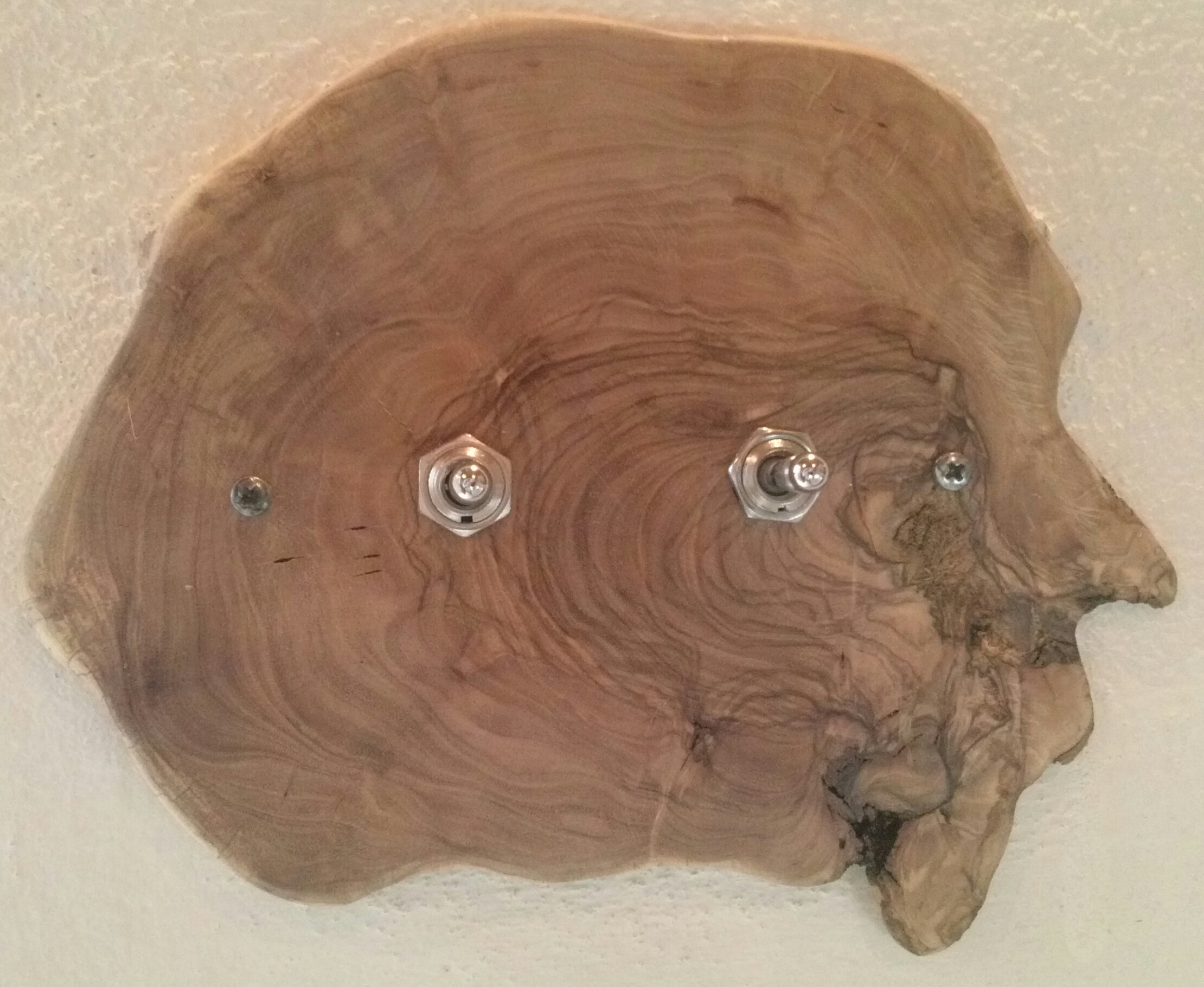

Messaggioda Foto UtentePierluigi2002 » 1 dic 2014, 18:00
PORCICCIO
Occhio, che l'ulivo non è ignifugo, sarebbe opportuno fare un trattamento. O_/

Messaggioda Foto UtenteMike » 1 dic 2014, 18:18
Prima di innescare quel pezzo massiccio di legno ce ne vuole, forse neanche con l'accendino... Ad ogni modo si potrebbe risolvere inserendo un lamierino nel retro della "placca", tra essa e i contatti.

Messaggioda Foto UtentePierluigi2002 » 1 dic 2014, 18:36
Lamierino, che come porciccio sapra, va collegato a terra, come fosse un vecchio telaio in metallo.

Messaggioda Foto UtenteMike » 1 dic 2014, 19:29
Pierluigi2002 ha scritto:Lamierino, che come porciccio sapra, va collegato a terra, come fosse un vecchio telaio in metallo.
Se di dimensioni pari o inferiori a 5x5 cm e che non possono venire a contatto con una parte significativa del corpo si possono trascurare.

Messaggioda Foto UtentePierluigi2002 » 1 dic 2014, 19:36
E' vero, dimenticavo il fatto che lo spessore dell'ulivo, non è poco.

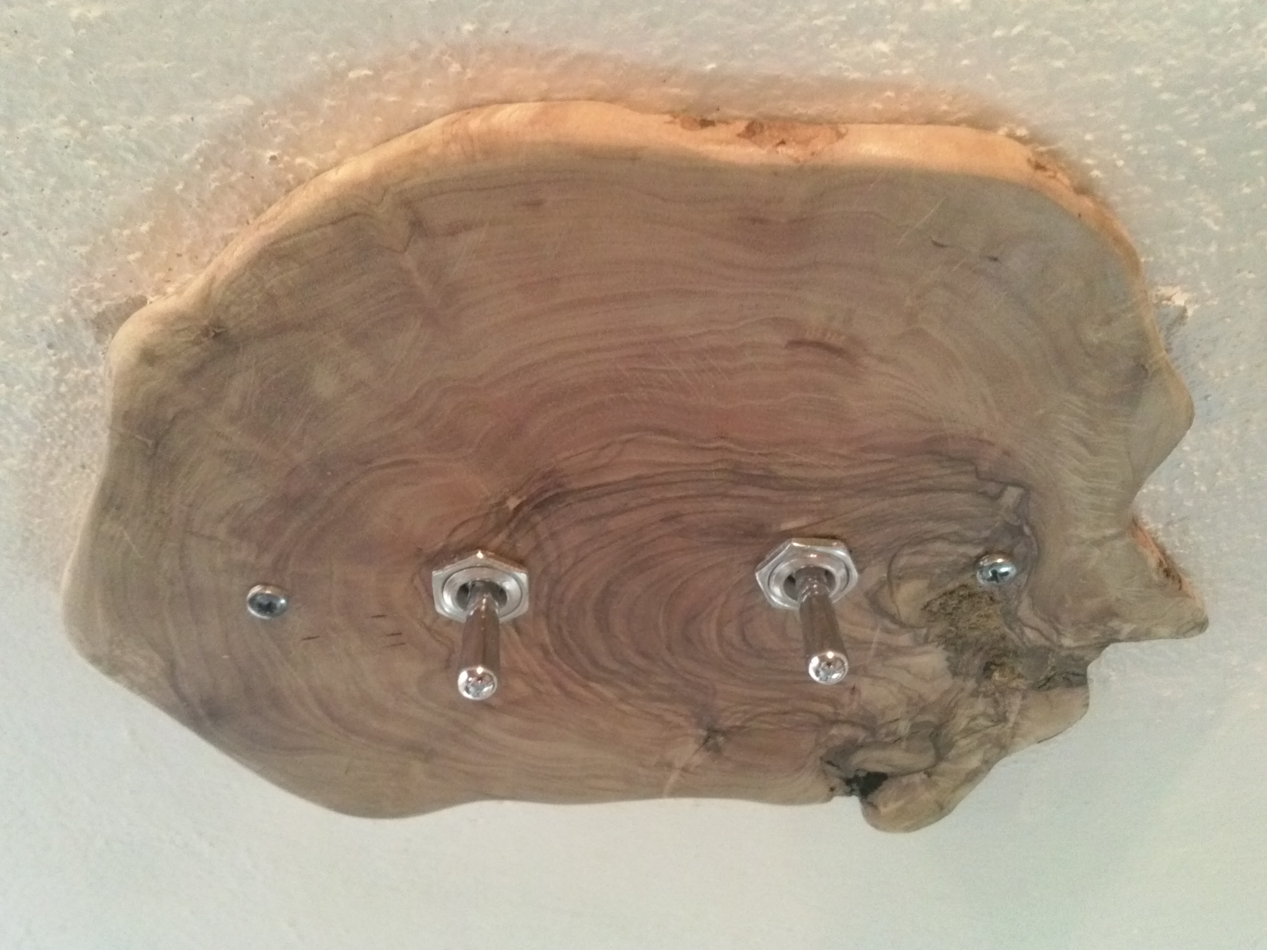

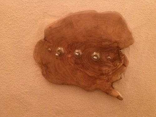

Messaggioda Foto UtentePORCICCIO » 1 dic 2014, 22:36
Certamente ogni cosa che va a migliorare la protezione é ben accetta. Proprio per scongiurare cortocircuiti ho separato il circuito di innesco deo relé da quello delle luci proteggendolo con un magnetotermico C0,5A.
Qui sotto altre placche realizzato co 6 accensioni ( luci e prese comandate per tv-pc-stereo) e altre accoppiare a interruttori della gi.gambarelli
