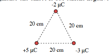

Salve ragazzi, qualcuno può aiutarmi nella risoluzione di questo esercizio?
Calcolare l’energia potenziale elettrostatica della configurazione di cariche
mostrate in figura. Calcolare il lavoro necessario per portare la carica positiva
al centro del segmento che unisce le due cariche negative.

Supposto che tu sappia cosa sia l'energia potenziale elettrostatica, nel caso di un sistema a due cariche
essa è pari a:
(con
la distanza relativa tra le cariche
e
In questo caso hai 3 cariche, che interagiscono 2 a 2, quindi...
Considerato che, per un sistema di forze conservative che passa da uno stato
allo stato
, e quindi con energia potenziale che varia da
a
, il lavoro
è pari alla variazione di energia potenziale
essa è pari a:
(con
e
).In questo caso hai 3 cariche, che interagiscono 2 a 2, quindi...
allo stato
a
, il lavoro
