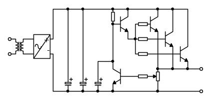

BrunoValente ha scritto:Ad esempio le tre resistenze da 3.5 ohm saranno montate sicuramente in serie agli emettitori e non ai collettori
Se, come sembra, in uscita da anche 13A sicuramente le resistenze da 3.5 ohm non sono in serie agli emettitori ma alle basi

lambon ha scritto:Se, come sembra, in uscita da anche 13A sicuramente le resistenze da 3.5 ohm non sono in serie agli emettitori ma alle basi
Questa sinceramente non l'ho capita

Se su ciascun emettitore passano 4 A si avrebbe una caduta di 14 V ed una dissipazione di 56 W cosa impossibile per i tipo di resistenza in foto (max. 2 W)
Solitamente le resistenze in serie agli emettitori sono calcolate per una caduta di tensione a pieno carico di 200/400 mV al solo scopo di ottimizzare la ripartizione della corrente causata da piccole differenze nei transistori ( guadagno temperatura cablaggi)
Sicuramente la resistenza sugli emettitori è la migliore soluzione, ma immagino che nel nostro caso hanno messo le resistenze sulla basi per ripartire almeno le correnti di base

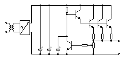

Hai ragione, non mi ero fatto i conti, con quel valore avrebbero effetto sulle basi, oppure potrebbero non essere da 3.5ohm e stare sugli emettitori.
Lavorando mooolto di fantasia ho buttato giù questo schema.. chissà.

In effetti se Foto Utenterukkino avesse confuso solo collettori con basi in tutti i transistor TO3, con le resistenze sulle basi come suggerisce Foto Utentelambon, lo schema diverrebbe il seguente e potrebbe quasi funzionare.
Anche il potenziometro di regolazione sembrerebbe disegnato con il morsetto centrale scambiato con uno di quelli laterali.
Se lo schema che ho disegnato corrispondesse e se il potenziometro fosse davvero montato come lo ha disegnato Foto Utenterukkino allora si brucerebbe ruotandolo per la massima tensione in uscita e il difetto che si evidenzierebbe sarebbe proprio una cattiva regolazione della tensione.

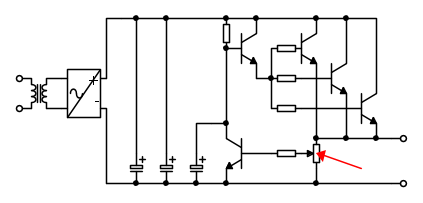

Ma nello schema disegnato da lei non noto il potenziometro

Il potenziometro è quello indicato dalla freccia rossa
e questa è la piedinatura dei 2N3055 ed anche del MJ3001, visti da sotto, dove escono i pin. Il collettore è il case.
