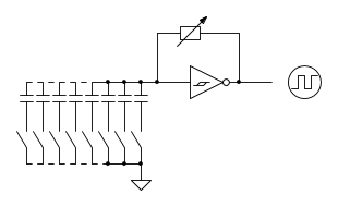

Salve a tutti, sono uno studente delle superiori e come corso faccio l'elettronico. Visto che ogni tanto mi preparo qualche "progettino" a casa (ho costruito un alimentatore variabile per alimentare i miei piccoli ma utili progettini), avrei bisogno di costruirli un generatore di clock. A scuola ci hanno fatto vedere e spiegato l'ne555 sia nella configurazione monostabile che astabile. Pensavo di utilizzarlo per appunto il mio "progettino": un ne555 con un potenziometro. Purtroppo però non saprei come fare per i condensatori, visto che sono importantissimi in questa configurazione. Pensavo ad un deviatore, o semplicemente (in modo brutto, ma funzionale) ad un classico dip switch o un interruttore normale per aprire e chiudere il collegamento del condensatore all'ne. Altrimenti cosa mi consigliate? Ho visto il quarzo, ma per la mia applicazione non credo abbia molto senso(l'ho usato per un progettino di un orologio a scuola, dove il quarzo si dimostra molto più stabile di un ne555). L'ne dovrebbe generare un clock di un duty cicle del 50% e con una frequenza che parte da un Hz fino ad arrivare a 10Khz(anche meno). Cosa mi consigliate? Grazie a tutti :)

PS: se vuoi usare una resistenza variabile, cambiando anche i condensatori con uno switch, ma vuoi rimanere con un duty cycle fisso al 50 %, usa una porta logica con la rete RC.
Cosi:
Ma anche qui non è facile ottenere una buona accuratezza.

Potresti anche fare uso di questo componente (4060)
http://www.doctronics.co.uk/4060.htm
In pratica ti consente di creare un clock variabile
il cuore lo puoi fare con un gruppo RC, o con un cristallo (quindi sta' a te la precisione che vuoi avere)
(nel link hai gia' lo schema in entrambi i casi)
poi a quel punto, grazie al fatto che l'integrato implementa un contatore binario, puoi ottenere clock a frequenza minore di quella di partenza (fo/2, fo/4, fo/8, ...)
Alla fine devi solo selezionare l'uscita che vuoi in quel momento.

Un componente poco usato ma molto interessante in un'applicazione del genere è il CD4046. E' un PLL completo ma si può usare il solo VCO per realizzare un oscillatore variabile senza troppi cambi di condensatori. Il duty cycle dell'uscita è del 50%.

Grazie mille a tutti delle risposte. Ho guardato tutto ciò che mi avete detto e mi sembrano tutte delle ottime "idee".
L'idea del deviatore è abbastanza elementare, ma visto che alla fine la frequenza è anche data dal condensatore che si usa, mi sembra che sia un ragionamento semplice e intuitivo. Anche come aspetto non sarebbe male. Come esperimento potrei anche farne alcuni, così da testarli tutti.
L'unica pecca che purtroppo non vorrei avere un segnale "instabile". Mi basta che sia "stabile". Ovviamente non a livelli di generatori di frequenza che sono sul mercato, ma un minimo di stabilità serve
Ho guardato il sito che mi hai linkato e non è male. In questo modo potrei anche usare il quarzo che è molto più stabile rispetto ad un 555(solo con il variare della temperatura, varia anche un pochino la frequenza). Solo che non ho capito benissimo come funziona.. Guarderò poi sul datasheet, oppure chiedo al mio prof che magari può darmi qualche dritta. Comunque anche questo può essere un buon progettino. Il primo con il 555 e questo con il quarzo e confrontarli.

Tanto per aiutarti ti segnalo che puoi realizzare un oscillatore anche con 2 porte NOT
http://www.itisravenna.gov.it/corso/elettronica/materiale_didattico/lezioniweb/elettronica_2006-07/lezioni_di_elettronica/cap22_i_generatori_non_sinusoidali/astabile_con_porte_logiche.htm
http://elettroportale.altervista.org/Oscillatorenot.html
che è quello che avviene in quell'integrato quando non usi il quarzo ... altrimenti è comunque la stessa cosa, solo che si complica un po'.

Vai con un 4060 come ti hanno consigliato, e con un divisore di frequenza. Probabilmente è la scelta migliore.
Russell ha scritto:... Che è quello che avviene in quell'integrato quando non usi il quarzo ... altrimenti è comunque la stessa cosa, solo che si complica un po'.
Con le porte not è molto semplice realizzare il circuito, ma il 4060 mi sembrava più "serio" ecco tutto... La difficoltà non è un problema, alla fine mi basta cercare su internet le varie informazioni e dovrei essere a cavallo :)
