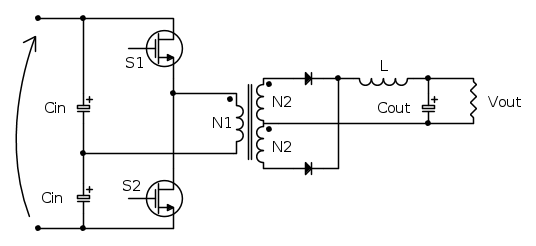

Un saluto a tutti. Io e il mio gruppo di studio, che include Foto UtentematteoDL, ci accingiamo al design di un convertitore DC-DC in configurazione half-bridge. In possesso dei testi "Practical design of power supplies, Ron, Lenk" e "Power electonics, Mohan, Undeland, Robbins" non riusciamo a progredire nella scelta dei parametri basilari del convertitore.
Le specifiche sono le seguenti:
V_{in}=400 V
V_{out}=30 V
P_{out}=240W
\eta=0.9
Il convertitore è il seguente:
Poiché questo è la nostra prima esperienza di design di un convertitore ci chiedevamo quale fosse la strada migliore da percorrere e se qualcuno avesse qualche documento da proporci.
Ci chiediamo principalmente come dimensionare il trasformatore (domanda da un milione di dollari!): abbiamo supposto un duty-cycle di 0.35 e quindi \frac{N_2}{N_1}=\frac{3}{14}, a questo punto pensavamo di fissare le perdite nel rame e di calcolare quindi le spire al secondario conoscendo la massima potenza di uscita continua.
