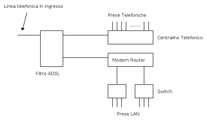

Buongiorno a tutti,
da qualche giorno ho sostituito il cordless di casa con una coppia di Panasonic KX-TG6712, ma quando rispondo ad una telefonata, si bloccano i trasferimenti dati sulla ADSL per poi riprendere(non sempre in automatico) alla chiusura della chiamata.
L'impianto è collegato in questo modo:
Col telefono vecchio non succedeva e non ho rilevato problemi nemmeno utilizzando il telefono fisso. Credo che la disconnessione sia dovuta ad una qualche impostazione del cordless, ma non riesco ad identificarla. Qualche indizio?

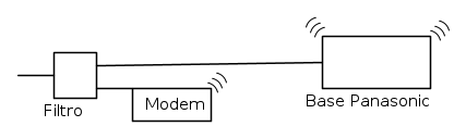

se intendi
ok
se qualcosa di diverso metti un filtro alla base panasonic e uno al fisso (non a tutta la linea)

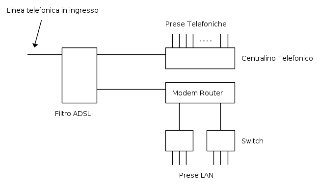

Messaggioda Foto Utenteecasa » 4 dic 2014, 18:32
Grazie Foto UtenteeAlucarD per la risposta. L' impianto è realizzato come l'ho raffigurato. Il filtro è stato inserito in un quadro elettrico su una barra din dal tecnico del gestore telefonico all'atto dell'allacciamento. Che problemi potrei avere con la mia soluzione rispetto alla tua?

Potrebbe essere un problema del filtro ADSL che non "filtra" bene, e/o del centralino che presenta alla linea un'impedenza troppo bassa quando si risponde.
Se provi a sostituire il centralino con un telefono, il problema persiste? In tal caso la colpa sarebbe del filtro.
Secondo me mettere il filtro a monte è corretto, non dovrebbe dare problemi (sempre che il filtro funzioni bene e ingresso-uscite siano collegate correttamente: controlla anche quello).

Messaggioda Foto Utenteecasa » 5 dic 2014, 11:34
Grazie a tutti per i consigli e suggerimenti. Il centralino è della bticino modello 335828. Il tutto ha funzionato dal 2006 senza problemi. Nel fine settimana farò le prove che mi avete consigliato.
