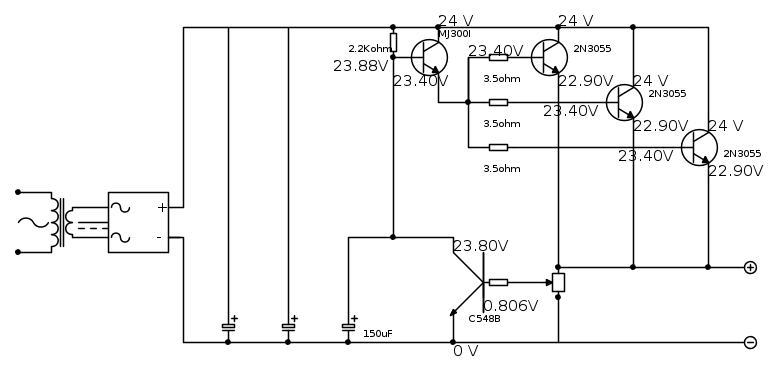

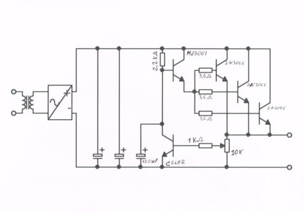

Ammetto il mio errore ho confuso le basi con i collettori lo schema è quello che ha postato Foto UtenteBrunoValente
Ho messo i valori ai simboli per capire se sono quelli o meno adesso stampo lo schema e lo faccio vedere anche al mio amico elettricista.
Ho controllato i collegamenti dell'alimentatore sono tutti come li ha disegnati lei riesco solo a regolare la tensione da 24 V a 23.52V non so perché non mi fa regolare la tensione a dovere.
Grazie a tutti voi per avermi risposto O_/

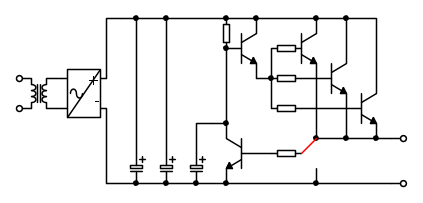

Hai controllato i collegamenti del potenziometro? sei sicuro di non averlo bruciato? Sai provarlo con il tester?
Se ti sembra che il potenziometro sia a posto, prima di smontare i transistor, ti consiglio di toglierlo e di fare il collegamento segnato in rosso nel seguente schema
Poi collega il puntale nero del tester al morsetto meno dell'alimentatore e con il puntale rosso misura le tensioni sui piedini di tutti i transistor facendo molta attenzione a non toccare due piedini contemporaneamente e riporta i valori sullo schema.

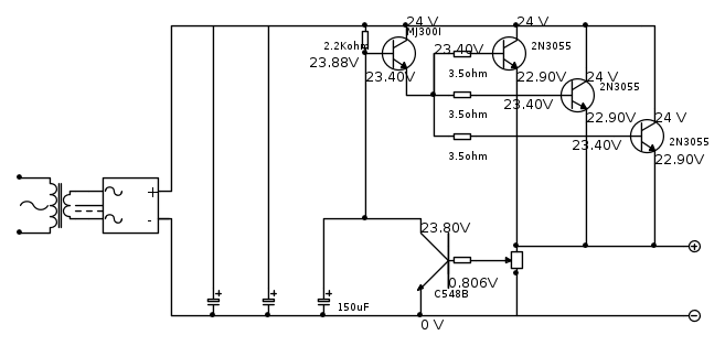

Messaggioda Foto Utenterukkino » 5 dic 2014, 15:01
Foto UtenteBrunoValenteOggi ho fatto i test da lei richiesti apporto i valori sullo schema.
Foto UtenteFedericoSibona Il transistor C548B l'ho cambiato sia prima della sistemazione dei fili ed era tutto ok poi visto che dopo la sistemazione dei fili non funzionava l'ho cambiato di nuovo.

Messaggioda Foto UtenteBrunoValente » 5 dic 2014, 16:46
Il problema è di certo nel transistor C548 che non sta funzionando.
Sei sicuro di averlo montato correttamente?
Non c'era bisogno di rifare lo schema daccapo, bastava copiarlo dal mio messaggio (sorgente Fidocadj) e incollarlo nella pagina di lavoro di Fidocad.
