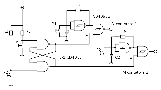

g.schgor ha scritto:Con gli OR automantenuti a quel modo, una volta premuto
il relativo pulsante non si disattivano più.. Non mi sembra che
facciano la commutazione ogni volta che premi uno dei pulsanti.
Bisognerebbe sapere cosa c'è dentro il contatore per stabilire come
agiscono gli Start/Stop
Correggimi se sbaglio.
La porta OR funziona in questa maniera:
Pin 1-----Pin 2-----Pin 3
--1-------- 0---------1
--0-------- 1---------1
--1-------- 1---------1
--0-------- 0---------0
Ora Facciamo l'ipotesi di essere sul pulsante 1....per dare il livello 1 al pin 1 e al pin 2 basta premere una volta il pulsante 1. Appena il pulsante stacca il pin 1 torna a 0 mentre il pin 2 resta a livello 1. Per far tornare a livello 0 il pin due basta premere il pulsante 2.

Sono assolutamente aperto a qualsiasi soluzione (anche magari già pronta da acquistare sul mercato) quindi se mi dite che il flip-flop (che non so cosa sia) scolge esattamente la funzione che cerco allora per me va benissimo in fin dei conto mi son rivolto a voi per questo motivo.
Per quanto riguarda la precisione non ha molta importanza....basta che non sbagli di moltissimo.... stavo pensando di abbassare il periodo a 15 secondi ma questi sono tecnicisi che credo si possano appurare appena capito il problema. Se sbaglia di qualche secondo ogni minuto non ha molta importanza. L'importante è che non ci sia un errore colossale.
A COSA SERVE:
allora sostanzialmente è per gioco.... voglio creare una "stazione" autogestia (su questo punto possiamo tornare dopo) che scandisca il tempo di due fazioni rivali.
Questa stazione funge da chekpoint dove il membro di una fazione arriva, pigia il suo pulsante facendo avviare il contatore e quindi facendo guadagnare punti alla squadra.
Appena arriva il membro dell'altra fazione sulla medesima stazione questo preme il suo pulsante stoppando il contatore avversario e avviando il suo.
Premesso che le soluzioni circuitali alle tue esigenze sono molteplici e ognuno le può realizzare nei modi più svariati, una soluzione semplice che rimane circoscritta a sole porte logiche in modo da valorizzarle può essere questo, sempre sperando di aver capito correttamente la tua esigenza, in caso contrario, si può sempre modificare
In pratica con il solo integrato CD4093 che contiene le 4 porte Nand a trigger di schmitt realizzi quasi tutto
Poi ti serve un secondo integrato CD4011 dove sfrutti 2 delle 4 porte disponibili
Con 2 delle 4 porte del CD4093, realizzi i due oscillatori uguali con periodo di 30 secondi e con le altre due blocchi o abiliti le uscite a mandare il segnale all' entrata dei contatori.
Infatti quando l' ingresso A è alto il segnale dell' oscillatore 1 può passare e incrementa il tuo contatore 1, mentre quando è basso, l' uscita è sempre alta e non può incrementare il contatore
Tutto uguale per l' ingresso B
I due ingressi sono gestiti dalla pressione dei pulsanti
quando premi P1 abiliti l' uscita dell' oscillatore 1 e perciò il contatore 1, perché A andrà a livello logico alto, mentre B sarà a livello logico basso e blocca l' uscita dell' oscillatore 2 ( rimane sempre a livello logico alto )
Quando premi P2 succede il contrario, mandi a livello logico alto il punto B e abiliti l' uscita dell' oscillatore 2 verso il contatore 2, mentre nello stesso istante il punto A andrà a livello logico basso e blocca l' uscita dell' oscillatore 1
Il fatto che le uscite restino a valore alto quando non conta, credo che non crei nessun problema ( ma bisognerebbe provare per essere certi ). comunque la cosa è risolvibile facendo lo stesso circuito pari, pari, ma con porte NOR a trigger di schmitt

questa è una delle tante idee, ma vanno bene anche altre soluzioni tipo flip-flop o NE555 come altri ti stavano consigliando
Fare un conteggio con una frequenza così bassa con circuito RC, non è il massimo, ma si semplifica molto
P.S. lascio controllare anche ad altri utenti, perché dalla fretta può darsi che tutto non sia corretto

Il circuito prendiamolo come principio, perché rileggendolo, ho già visto che ha una mancanza che senza dubbio è da risolvere perché ti creerà un problema pratico.
Ma al limite se sei interessato si può ovviare come tutte le cose
( con i pulsanti, bisogna azzerare anche gli oscillatori :)

Anch'io avevo pensato a un circuito simile a quello di
Pixy.
Ma, a quanto pare, all'accensione entrambi i contatori dovrebbero essere fermi. È solo quando uno dei due pulsanti viene premuto che parte il contatore corrispondente.
Penso che dovrebbe essere previsto anche un blocco del clock a fine partita, per permettere di leggere i contatori senza che uno di questi continui ad avanzare.
Oppure vince chi per primo raggiunge un certo punteggio (quale?), e quindi sarebbe utile una segnalazione magari luminosa di fine partita?

Hai perfettamente ragione Guido
Lì x lì non sapevo come fare, ma provando, penso di esserci riuscito
Metto lo schema in modo da essere modificato e anzi, intanto l' ho modificato con i pulsanti a doppio contatto ( i due Pulsanti agiscono simultaneamente in modo da azzerare la capacità corrispondente al proprio oscillatore nel momento della pressione)
comunque, ripeto è uno schema di principio, perché, in effetti bisogna ancora capire la totalità delle esigenze di Zando87

Lungi da me dal voler essere uno schema elettrico quello che ho postato...era solo una maniera per cercar di spiegare quanto mi serviva...effettivamente è un isieme di schema a blocchi e schema elettrico con tanto di manuale di spiegazione
Ho preso visione dello schema e dovrebbe andar bene alle mie esigenze... ora ho due domande:
1 - i pulsanti P1 e P2 che hai messo sulle nad a Trigger non dovrebbero essere invertiti? o lo "spegnimento" del contatore avversario avviene a monte sui CD4011?
2 - i valori delle resistenze e dei condensatori?!

Mi associo alle osservazioni di
GuidoB,
aggiungendo che è impossibile generare un impulso
ogni 30s con quel tipo di oscillatore.
Suggerisco quindi un 555 astabile (ne basta uno solo
per entrambi i contatori), condizionato da un terzo FlipFlop.
Quest'ultimo deve inibire la generazione di impulsi finché
non viene premuto uno dei 2 pulsanti (ed eventualmente
alla fine per fermare il conteggio).

Realizzare 2 oscillatori distinti con gruppi RC (che non è il massimo della precisione) potrebbe avvantaggiare uno dei giocatori. Credo di essere dell'idea che l'oscillatore debba essere unico.
Credo anche che avere un impulso ogni 30-10 secondi sia un modo strano di scandire il tempo... ovvero gia' che ci siamo non mi sembrerebbe strano che il contatore contasse proprio i secondi, tanto il display non credo abbia problemi a mostrare numeri anche grandicelli.
Tornando all'oscillatore, quando si parla di clock a frequenze non precisate all'inizio del progetto, allora io sono uno di quelli affezionati al 4060 (sia per spesa che per flessibilità)
http://www.doctronics.co.uk/4060.htm
Con gruppo RC la precisione è relativa... ma con il cristallo non è un problema avere la scansione esatta dei secondi
