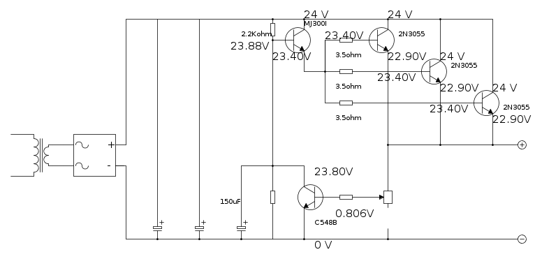

Prima di cambiare di nuovo quel transistor, prova a montare una resistenza di valore compreso tra 470 e 2200 ohm in parallelo al condensatore da 150uF, serve ad assicurarci che tutto il resti stia funzionando davvero: con la resistenza montata, se tutto il resto è a posto, dovresti vedere in uscita una tensione di una decina di volt o meno, dipende dal valore della resistenza.
Questo abbassamento della tensione di uscita dimostrerebbe inequivocabilmente che il problema è nel transistor C548.
Se la tensione in uscita rimanesse a valori prossimi a 24 V allora c'è un problema all'MJ3001 che potrebbe farti saltare il C548 appena lo monti.

Prima di saldare però dicci le sigle di quei transistors, non sono tutti uguali come caratteristiche e possono anche avere piedinatura diversa.
PS: vedo che in Fidocad hai costruito il transistor con base a destra ed emettitore in basso. Dopo aver prelevato il componente dalla libreria clicca con il tasto destro del mouse, si apre un menu in cui, tra le altre cose, c'è ruota e specchia, con quei due comandi puoi orientare il componente come ti pare ;-)

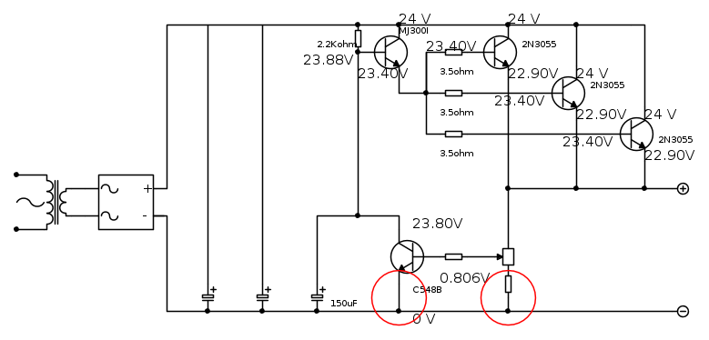

Scusate se dico la mia, ma credo sia necessario mettere un resistenza in serie al potenziometro per evitare che quando il cursore è tutto in basso il riferimento va a zero e non c'è più regolazione.
Ritengo opportuno anche uno zener sull'emettitore del transistor (vedi cerchio rosso)
Questo alimentatore manca anche di un controllo in corrente, in caso di cortocircuito o di carico elevato i transistor finali se la vedono brutta.

Come dovrei saldare la resistenza in parallelo tra il piedino negativo e il polo negativo??
Foto UtenteFedericoSibona Ho alcuni transistor BC548B-BC251-BC558PNPO27

Fai il collegamento come da schema; Bruno ha detto "in parallelo" e non in serie.

rukkino ha scritto: Ho alcuni transistor BC548B-BC251-BC558PNPO27
BC251 e BC 558 non vanno bene perché sono PNP, puoi usare il BC 548, ma prima fai la prova che ha chiesto Bruno.
Sarei curioso di sapere che tensione da il secondario del trasformatore per ottenere 24 V esatti dopo raddrizzamento e livellamento. Oltretutto così non puoi ottenere 24 V in uscita ;-)

al negozio di elettronica non sono riuscito a trovare le resistenze che si aggirano tra 470 ohm e 2200ohm ho trovato una resistenza da 331ohm che faccio :cry:

rukkino ha scritto:al negozio di elettronica non sono riuscito a trovare le resistenze che si aggirano tra 470 ohm e 2200ohm ho trovato una resistenza da 331ohm che faccio :cry:
Va bene lo stesso, se tutto è ok ti dovrebbe abbassare la tensione di uscita a circa 2-3V
giannid19 ha scritto:Scusate se dico la mia, ma credo sia necessario mettere un resistenza in serie al potenziometro per evitare che quando il cursore è tutto in basso il riferimento va a zero e non c'è più regolazione.
Hai ragione in tutto ma in questa fase stiamo lavorando sull'alimentatore così come Foto Utenterukkino se lo è ritrovato, nel tentativo di fargli rimuovere il guasto che ora ne impedisce la regolazione della tensione.
Eventualmente dopo possiamo anche pensare di migliorarlo.
