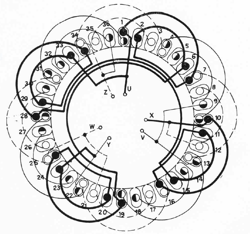

Messaggioda Foto Utentedudu53 » 5 dic 2014, 10:19
cerco schema avvolgimento motore trapano, v380 trifase 4-8 poli 36 cave triangolo doppia stella.
grazie.

Messaggioda Foto Utenterini » 7 dic 2014, 12:56
Credo sia questo
rini - \existslectroYou

Messaggioda Foto Utentedudu53 » 7 dic 2014, 15:14
rini ha scritto:Credo sia questo
Innanzitutto la ringrazio, ma mi sono dimenticato di aggiungere che è passo 1-5 doppio strato.
