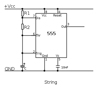

Bene, direi che allora possiamo incominciare.
Per favorire la comprensione del circuito (ed evitare
sorprese finali) propongo di procedere per gradi
iniziando dall'oscillatore ad 1 Hz su breadboard.
Per ottenere 1Hz con una discreta precisione,
poniamo C=47uF,R 1=1K ed R2 composto
dalla serie 12K+2.2K+trimmer da 1K.
Inviando gli impulsi ad uno dei contatori
per un tempo noto e abbastanza lungo
è così possibile verificare (ed aggiustare)
la frequenza prodotta.
Sei d'accordo?

Non ho mai parlato di oscilloscopio.
La messe a punto dell'oscillatore è necessaria per compensare
le inevitabili tolleranze dei componenti utilizzati e la verifica
della precisione è fatta (come già detto) contando gli impulsi
per un tempo lungo ed esatto (ad es. 1 ora di orologio).
Circa la breadboard, l'ho citata per la sua praticità, ma in mancanza
può essere usata una scheda millefori con zoccoli per gli integrati.
Questo per non partire già con il circuito stampato,
che è l'ultima cosa da fare, dopo aver verificato
il funzionamento dello schema.

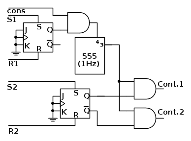

Lo schema prevede 3 integrati:
555, 4027(dual JK-FF, che però vengono usati come SR-FF)
e 4081 (quad 2-input AND), ed è questo:

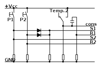

Il circuito è comandato da 5 ingressi che,
in linea doi principio sono questi:
(penso infatti che se i pulsanti sono distanti dal circuito
sia opportuno ripeterli con relè, per evitare disturbi e
consentire anche interblocchi incrociati).
Credo che gli schemi siano semplici da interpretare,
ma ovviamente sono disponibile per eventuali spiegazioni.
