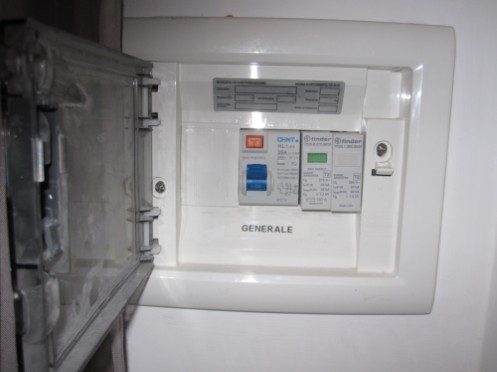

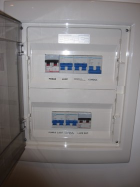

Ok tutto chiaro..Sempre riguardo lo stesso impianto, è corretto avere due quadri, uno con il solo interruttore generale, e l'altro con le varie linee, ad una distanza di circa 20 mt? Serve qualche precauzione particolare? allego il link delle immagini

L'interruttore generale è un differenziale puro e non garantisce la protezione cortocircuito del montante fino al quadro generale e lo stesso differenziale, almeno che a monte dello stesso, immediatamente a valle del contatore non ci sia un magnetotermico. Idem per gli SPD. Forse è protetto dalle sovracorrenti dai dispositivi a valle ma non leggo.

Riguardo la seconda immagine (quella relativa a un sottoquadro), sarebbe stato meglio avere un interruttore generale, anche sezionatore, dato che il quadro ha monte è distante 20 metri...

ligabue ha scritto:Riguardo la seconda immagine (quella relativa a un sottoquadro), sarebbe stato meglio avere un interruttore generale, anche sezionatore, dato che il quadro ha monte è distante 20 metri...
Non è necessario, utile ma non necessario.

Mike ha scritto:L'interruttore generale è un differenziale puro e non garantisce la protezione cortocircuito del montante fino al quadro generale e lo stesso differenziale, almeno che a monte dello stesso, immediatamente a valle del contatore non ci sia un magnetotermico. Idem per gli SPD. Forse è protetto dalle sovracorrenti dai dispositivi a valle ma non leggo.
La protezione del montante da cortocircuito e da sovracorrenti può essere affidata all'interruttore del contatore, giusto?

Messaggioda Foto UtenteMike » 13 dic 2014, 11:55
lennonmcr ha scritto:La protezione del montante da cortocircuito e da sovracorrenti può essere affidata all'interruttore del contatore, giusto?
Nuovo impianto o impianto esistente da adeguare?

Messaggioda Foto Utentelennonmcr » 13 dic 2014, 12:00
è un impianto esistente, realizzato nel 2013, volevo capire se è tutto a norma

Messaggioda Foto UtenteMike » 13 dic 2014, 12:12
lennonmcr ha scritto:è un impianto esistente, realizzato nel 2013, volevo capire se è tutto a norma
In questo caso si applica la CEI 0-21, che richiede all'utente l'installazione di un DG per la protezione del montante (o al massimo 3 DGL) e il cavo tra contatore e DG deve essere "trascurabile". Poi al art. 7.4.6.1 fa riferimento alle condizioni previste dall'art. 473.2.2.1 della norma CEI 64-8 per omettere la protezione contro il cortocircuito e specifica che ci si può coordinare con l'interruttore automatico del contatore qualora sia presente. Alla nota 27 specifica:
Si ricorda che i requisiti della sezione 434.3.2 della Norma CEI 64-8 potrebbero non essere soddisfatti in presenza dei gruppi di misura di tipo elettronico e che il Distributore può adeguare i propri gruppi di misura in conseguenza di innovazioni tecnologiche e normative. In particolare, previa comunicazione, il Distributore potrebbe
sostituire l’interruttore automatico in un contatore esistente con altro dispositivo atto alla limitazione di potenza prelevata.
Quindi l'interruttore automatico immediatamente a valle del contatore è sempre consigliato, può essere omesso ma deve esserci l'interruttore automatico sul contatore (non il sezionatore, proprio l'automatico con relativa caratteristiche) e l'installatore deve aver verificato il coordinamento e dichiarato.

Messaggioda Foto Utentelennonmcr » 13 dic 2014, 14:04
Mike ha scritto:...
e per quanto riguarda la protezione da sovracorrenti, vale lo stesso discorso o in questo caso non è soddisfatta, visto che l'interruttore del quadro generale non è magnetotermico?
