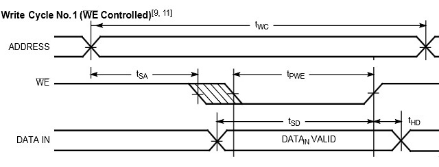

Robert8 parli di sincronizzazione tra il PIC e la ram. Ma utilizzando un PIC adeguatamente veloce, in teoria, se vado a leggere "nell' istante" in cui il write va basso, dovrei trovarmi l' indirizzo e i dati corretti senza dover aggiungere pause, e tanto meno sincronizzare le letture del PIC con le scritture della ram. Anche perché molto probabilmente non sono continue e precise nel tempo. E' corretto il mio punto di vista?

stex90 ha scritto:Ma utilizzando un PIC adeguatamente veloce, in teoria, se vado a leggere "nell' istante" in cui il write va basso, dovrei trovarmi l' indirizzo e i dati corretti senza dover aggiungere pause
Non avendo la pallida idea sui valori di tWC, tPWE, etc, direi: in "teoria" non proprio e "nell'istante" nemmeno!
Perché l'istante del PIC potrebbe arrivare troppo tardi rispetto all'istante del WE:
Forse in pratica ti può andare bene: prova!
Non possedendo un analizzatore cercherei, prima di leggere indirizzo e dato, di valutare il tPWE con gli interrupt come suggerito da
Ma anche così c'è il rischio di sotto campionare il WE valutandolo il doppio, il triplo o più, nel caso che il tPWE sia più breve del tempo di esecuzione di un interrupt.
Ma devi proprio leggere durante la scrittura
